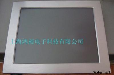

²úÆ·Ãû³Æ£º 15´ç¹¤Òµ¿É´¥Ãþƽ°åµçÄÔ
ÐÍ ºÅ£º HCP150-D525
½á¹¹²ÎÊý
Ç°Ãæ°å
ÂÁºÏ½ð²ÄÖÊ£¬À­Ë¹Ãæ°åÒø°×É«
ÏäÌå½á¹¹
ÂÁºÏ½ð£¬À­Ë¹Ãæ°åÒø°×É«£¬ÃÀ¹Û¡¢Çá±ã¡¢É¢ÈÈÐÔÄÜÁ¼ºÃ
°²×°·½Ê½
15Ó¢´çǶÈë/VESA±ê×¼Ðü±Ûʽ
Ãæ°åÑÕÉ«
¹¤ÒµºÚ£¨ºÚÉ«Ï¸É³ÎÆ£©
Õû»úÖØÁ¿
5.1KG
×ÜÌå³ß´ç
414mm¡Á320mm¡Á76mm
ÏäÌå³ß´ç
394mm¡Á300mm¡Á68mm
»ú¹ñ¿ª¿×
397mm¡Á303mm

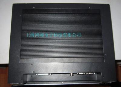

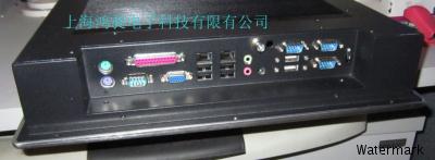

 HCP150-D525 ƽ°åµçÄԵĽӲå¼þÔÚ»úÏäµÄºó·½£¬¸÷½Ó¿ÚÈçÏÂͼËùʾ£º
