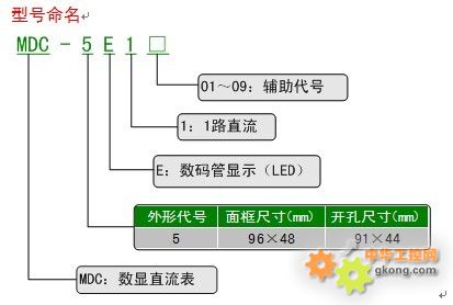

²úÆ·Ãû³Æ£º ÃÀ¸ßÁ¢ ÃÀ¸ßÁ¢MDCϵÁÐÊýÏÔ×éºÏ±í
ÐÍ ºÅ£º MDC-5E101/MDC-5E102
ÐÔÄÜÌØµã
¡¤     ¸ß¾«¶È²âÁ¿1·ֱÁ÷µçÁ÷»òÖ±Á÷µçѹ
¡¤     ÌṩÊýÂë¹ÜÏÔʾ£¬±¾µØÊý¾Ý²éѯ
¡¤     Ö§³ÖRS-485ͨѶ£¬Modbus-RTUЭÒé
¡¤     ¿í·¶Î§½»Ö±Á÷ͨÓõçÔ´£ºAC/DC 80V¡«270V
¼¼ÊõÖ¸±ê
²âÁ¿¾«¶È
Ö±Á÷
0.5¼¶
ÐźÅÊäÈë
½ÓÏß·½Ê½
1·ֱÁ÷
¶î¶¨µçÁ÷
DC 20mA¡¢DC 75mV¡¢DC 1000V
¹ý¸ºÔØ
1.2±¶£¨³ÖÐø£©£¬2±¶/1Ã루˲ʱ£©
¹¦ºÄ
£¼1VA/Ïà
×迹
£¾300k¦¸
¸¨ÖúµçÔ´
¹¤×÷·¶Î§
AC/DC£º80V¡«270V
¹¦ºÄ
£¼4VA
¹¦ÄÜÄ£¿é
ͨѶ½Ó¿Ú
1·RS-485ͨѶ£¬Modbus-RTUЭÒé
²¨ÌØÂÊ£º2400¡«19200bps£¬Ä¬ÈÏ9600 bps
»·¾³
¹¤×÷ζÈ
-10¡æ¡«+55¡æ
´æ´¢Î¶È
-25¡æ¡«+70¡æ
Ïà¶Ôʪ¶È
¡Ü93%£¬ÎÞ¸¯Ê´ÐÔÆøÌ峡Ëù
º£°Î
¡Ü2500m
°²È«
¾øÔµµç×è
£¾100M¦¸
½»Á÷ÄÍѹ
AC 2kV
µç´Å¼æÈÝÐÔÄÜ
¾²µç·Åµç
4¼¶
µç¿ìËÙ˲±äÂö³åȺ
4¼¶
ÀËÓ¿£¨³å»÷£©
4¼¶
ÍâÐγߴç
Ãæ¿ò³ß´ç£¨mm£©
96¡Á48;
¿ª¿×³ß´ç£¨mm£©
91¡Á44
¹æ¸ñÑ¡ÐÍ
     ¹¦ÄÜ
ÐͺÅ
һ·ֱÁ÷
ͨѶ½Ó¿Ú
ÏÔʾ
¿ª¿×³ß´ç
£¨mm£©
LED
LCD
MDC-5E101
¡Ì
¡Ì
91¡Á44
MDC-5E102
¡Ì
1
¡Ì
¶©»õʾÀý
Àý1£®
ÐͺţºMDC-5E102
µçÔ´£ºAC 220V
ÐźÅÊäÈ룺DC 4¡«20mA
Êý×ÖÏÔʾ£º0¡«10kV£¨×¢£ºÖ±Á÷±íÏÔʾÄÚÈݿɸù¾ÝÐèҪѡÔñ£¬Èçµçѹ¡¢µçÁ÷¡¢ÆµÂÊ¡¢¹¦ÂÊ¡¢Î¶ȡ¢Ëٶȵȣ©
ÆäËû£ºÆäËû³ö³§Ô¤ÉèÖã¨Î´×÷˵Ã÷Ôò°´ÕÕĬÈÏÉèÖóö³§£©
