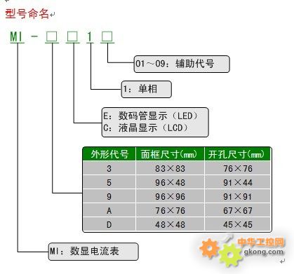

²úÆ·Ãû³Æ£º ÃÀ¸ßÁ¢ÃÀ¸ßÁ¢MIϵÁÐÊýÏÔµ¥ÏàµçÁ÷±í
ÐÍ ºÅ£º MI-DE101/MI-5E101/MI-3E101/MI-9E101/MI-3C101

ÍâÐγߴç
Ãæ¿ò³ß´ç£¨mm£©
120¡Á120;83¡Á83;96¡Á48;96¡Á96;76¡Á76;48¡Á48
¿ª¿×³ß´ç£¨mm£©
111¡Á111;76¡Á76;91¡Á44;91¡Á91;67¡Á67;45¡Á45
¹æ¸ñÑ¡ÐÍ
