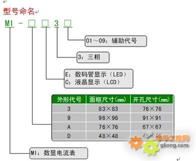

²úÆ·Ãû³Æ£º ÃÀ¸ßÁ¢ÃÀ¸ßÁ¢MIϵÁÐÊýÏÔÈýÏàµçÁ÷±í
ÐÍ ºÅ£º MI-DE301/MI-AE301/MI-9E301/MI-3E301/MI-3C301

ÍâÐγߴç
Ãæ¿ò³ß´ç£¨mm£©
83¡Á83;96¡Á96;76¡Á76;48¡Á48
¿ª¿×³ß´ç£¨mm£©
76¡Á76;91¡Á91;67¡Á67;45¡Á45
