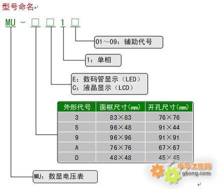

²úÆ·Ãû³Æ£º ÃÀ¸ßÁ¢ÃÀ¸ßÁ¢MUϵÁе¥Ïàµçѹ±í
ÐÍ ºÅ£º MU-DE101/MU-5E101/MU-3E101/MU-9E101/MU-3C101
ÐÔÄÜÌØµã
¡¤           ¸ß¾«¶È²âÁ¿µ¥ÏཻÁ÷µçѹ
¡¤           ÌṩÊýÂë¹ÜºÍÒº¾§ÏÔʾ£¬±¾µØÊý¾Ý²éѯ
¡¤           µçѹ±ä±È¿É±à³ÌÉèÖÃ
¡¤           Ö§³ÖRS-485ͨѶ£¬Modbus-RTUЭÒé
¡¤           Ö§³Ö¿ª¹ØÁ¿ÊäÈë¡¢¿ª¹ØÁ¿Êä³ö¡¢Ä£ÄâÁ¿±äËÍÊä³ö
¡¤           ¿í·¶Î§½»Ö±Á÷ͨÓõçÔ´£ºAC/DC 80V¡«270V
¡¤           ¶àÖÖÍâÐÎÑ¡Ôñ£¬Âú×㲻ͬ¹ñÌåµçÆø»ØÂ·µÄÒªÇó
¼¼ÊõÖ¸±ê
²âÁ¿¾«¶È
µçѹ
0.5¼¶
ÐźÅÊäÈë
½ÓÏß·½Ê½
µ¥Ïà
¶î¶¨µçѹ
AC 57.7V¡¢AC 100V¡¢AC 220V¡¢AC 380
¹ý¸ºÔØ
1.2±¶£¨³ÖÐø£©£¬2±¶/1Ã루˲ʱ£©
¹¦ºÄ
£¼1VA/Ïà
×迹
£¾300k¦¸
ƵÂÊ
45¡«65Hz
¸¨ÖúµçÔ´
¹¤×÷·¶Î§
AC/DC£º80V¡«270V
¹¦ºÄ
£¼4VA
¹¦ÄÜÄ£¿é
ͨѶ½Ó¿Ú
1·RS-485ͨѶ£¬Modbus-RTUЭÒé
²¨ÌØÂÊ£º2400¡«19200bps£¬Ä¬ÈÏ9600 bps
¿ª¹ØÁ¿ÊäÈë
Ö§³Ö2·¸É½áµãÊäÈë
¿ª¹ØÁ¿Êä³ö
Ö§³Ö2·¼ÌµçÆ÷Êä³ö
ÈÝÁ¿£ºAC 250V/5A£¬DC 30V/5A
±äËÍÊä³ö
Ö§³Ö1·ģÄâÁ¿Êä³ö£º0/4¡«20mA»ò0¡«5/10V
»·¾³
¹¤×÷ζÈ
-10¡æ¡«+55¡æ
´æ´¢Î¶È
-25¡æ¡«+70¡æ
Ïà¶Ôʪ¶È
¡Ü93%£¬ÎÞ¸¯Ê´ÐÔÆøÌ峡Ëù
º£°Î
¡Ü2500m
°²È«
¾øÔµµç×è
£¾100M¦¸
½»Á÷ÄÍѹ
AC 2kV
µç´Å¼æÈÝÐÔÄÜ
¾²µç·Åµç
4¼¶
µç¿ìËÙ˲±äÂö³åȺ
4¼¶
ÀËÓ¿£¨³å»÷£©
4¼¶
ÍâÐγߴç
Ãæ¿ò³ß´ç£¨mm£©
83¡Á83;96¡Á48;96¡Á96;76¡Á76;48¡Á48
¿ª¿×³ß´ç£¨mm£©
76¡Á76;91¡Á44;91¡Á91;67¡Á67;45¡Á45
¹æ¸ñÑ¡ÐÍ
ÐͺŠ            ¹¦ÄÜ
µ¥Ïàµçѹ
¿ª¹ØÁ¿ÊäÈë
¿ª¹ØÁ¿Êä³ö
±äËÍÊä³ö
ͨѶ½Ó¿Ú
ÏÔʾ
¿ª¿×³ß´ç
£¨mm£©
LED
LCD
MU-DE101
¡Ì
¡Ì
45¡Á45
MU-DE102
¡Ì
1
¡Ì
MU-5E101
¡Ì
¡Ì
91¡Á44
MU-5E102
¡Ì
1
¡Ì
MU-AE101
¡Ì
¡Ì
67¡Á67
MU-AE102
¡Ì
1
¡Ì
MU-AE103
¡Ì
2
2
1
1
¡Ì
MU-AC101
¡Ì
¡Ì
MU-AC102
¡Ì
1
¡Ì
MU-AC103
¡Ì
2
2
1
1
¡Ì
MU-3E101
¡Ì
¡Ì
76¡Á76
MU-3E102
¡Ì
1
¡Ì
MU-3E103
¡Ì
2
2
1
1
¡Ì
MU-3C101
¡Ì
¡Ì
MU-3C102
¡Ì
1
¡Ì
MU-3C103
¡Ì
2
2
1
1
¡Ì
MU-9E101
¡Ì
¡Ì
91¡Á91
MU-9E102
¡Ì
1
¡Ì
MU-9E103
¡Ì
2
2
1
1
¡Ì
¶©»õʾÀý
¶©»õʱ£¬Ó¦Ð´Ã÷ËùÐèµÄ²úÆ·Ðͺţ¬ÐźÅÊäÈë¼°¹¦ÄÜÄ£¿éµÈÏà¹ØÄÚÈÝ
Àý1£®
ÐͺţºMU-9E103
µçÔ´£ºAC 220V/50Hz
ÐźÅÊäÈ룺AC 220V
±äËÍÊä³ö£º4¡«20mA
ÆäËû£ºÆäËû³ö³§Ô¤ÉèÖã¨Î´×÷˵Ã÷Ôò°´ÕÕĬÈÏÉèÖóö³§£©
×¢£º¸÷ÖÖÍâÐεĵ¥Ïàµçѹ±í¾ù¿É×ö³ÉƵÂÊ±í£¬Ö»Ð轫ÐͺÅMU¸Ä³ÉMF¼´¿É¡£
¹«Ë¾Ãû³Æ£º ·ðɽÊÐ˳µÂÇøÓ¯Í¨µçÆøÓÐÏÞ¹«Ë¾
µç »°£º 0512 89598086 / ½ðÄÈÄÈ
ÊÖ»ú£º 18662239069
µØ Ö·£º ˳µÂÇøÐÓ̳Õò°Ù°²Öз3ºÅ
ÓÊ ±à£º 528325
Ö÷ Ò³£º http://www.mecell.cn
