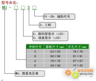

ÐÍ ºÅ£º MU-9E301/MU-DE301/MU-3E301/MU-3C301
ÐÔÄÜÌØµã
¡¤           ¸ß¾«¶È²âÁ¿ÈýÏཻÁ÷µçѹ
¡¤           ÌṩÊýÂë¹Ü»òÒº¾§ÏÔʾ£¬±¾µØÊý¾Ý²éѯ
¡¤           µçѹ±ä±È¿É±à³ÌÉèÖã¨MU-DE301²»¿ÉÉè±ä±È£©
¡¤           Ö§³ÖRS-485ͨѶ£¬Modbus-RTUЭÒé
¡¤           Ö§³Ö¿ª¹ØÁ¿ÊäÈë¡¢¿ª¹ØÁ¿Êä³ö¡¢Ä£ÄâÁ¿±äËÍÊä³ö
¡¤           ¿í·¶Î§½»Ö±Á÷ͨÓõçÔ´£ºAC/DC 80V¡«270V
¡¤           ¶àÖÖÍâÐÎÑ¡Ôñ£¬Âú×㲻ͬ¹ñÌåµçÆø»ØÂ·µÄÒªÇó

¹æ¸ñÑ¡ÐÍ
ÐͺŠ             ¹¦ÄÜ
ÈýÏàµçѹ
¿ª¹ØÁ¿ÊäÈë
¿ª¹ØÁ¿Êä³ö
±äËÍÊä³ö
ͨѶ½Ó¿Ú
ÏÔʾ
¿ª¿×³ß´ç
£¨mm£©
LED
LCD
MU-DE301
¡Ì
¡Ì
45¡Á45
MU-AE301
¡Ì
¡Ì
67¡Á67
MU-AE302
¡Ì
1
¡Ì
MU-AE303
¡Ì
4
3
1
¡Ì
MU-AE304
¡Ì
1
1
¡Ì
MU-AE305
¡Ì
3
1
¡Ì
MU-AC301
¡Ì
¡Ì
MU-AC302
¡Ì
1
¡Ì
MU-AC303
¡Ì
4
3
1
¡Ì
MU-AC304
¡Ì
1
1
¡Ì
MU-AC305
¡Ì
3
1
¡Ì
MU-3E301
¡Ì
¡Ì
76¡Á76
MU-3E302
¡Ì
1
¡Ì
MU-3E303
¡Ì
4
3
1
¡Ì
MU-3E304
¡Ì
1
1
¡Ì
MU-3E305
¡Ì
3
1
¡Ì
MU-3C301
¡Ì
¡Ì
MU-3C302
¡Ì
1
¡Ì
MU-3C303
¡Ì
4
3
1
¡Ì
MU-3C304
¡Ì
1
1
¡Ì
MU-3C305
¡Ì
3
1
¡Ì
MU-9E301
¡Ì
¡Ì
91¡Á91
MU-9E302
¡Ì
1
¡Ì
MU-9E303
¡Ì
4
3
1
¡Ì
MU-9E304
¡Ì
1
1
¡Ì
MU-9E305
¡Ì
3
1
¡Ì
