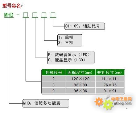

²úÆ·Ãû³Æ£º ÃÀ¸ßÁ¢ÃÀ¸ßÁ¢MHDϵÁÐг²¨¶à¹¦Äܱí
ÐÍ ºÅ£º MHD-3E101/MHD-3E301/MHD-9E101/MHD-9E301

ÍâÐγߴç
Ãæ¿ò³ß´ç£¨mm£©
120¡Á120;83¡Á83;96¡Á96
¿ª¿×³ß´ç£¨mm£©
111¡Á111;76¡Á76;91¡Á91
¹æ¸ñÑ¡ÐÍ
ÐͺŠ    ¹¦ÄÜ
ÏàÊý
ʵʱ²âÁ¿
µçÄܼÆÁ¿
г²¨
Âö³åÊä³ö
¿ª¹ØÁ¿ÊäÈë
¿ª¹ØÁ¿Êä³ö
±äËÍÊä³ö
ͨѶ½Ó¿Ú
ÏÔʾ
·½Ê½
¿ª¿×³ß´ç
£¨mm£©
µçѹ
µçÁ÷
Óй¦¹¦ÂÊ
ÎÞ¹¦¹¦ÂÊ
¹¦ÂÊÒòÊý
ƵÂÊ
Ó馵çÄÜ
ÎÞ¹¦µçÄÜ
Ë«Ïò¼ÆÁ¿
×Ü»û
±äÂÊ(THD)
2-15´Î
Ææ´Î
·ÖÁ¿
MHD-3E101
µ¥Ïà
¡Ì
¡Ì
¡Ì
¡Ì
¡Ì
¡Ì
¡Ì
¡Ì
¡Ì
¡Ì
2
1
LED
76¡Á76
MHD-3E301
ÈýÏà
¡Ì
¡Ì
¡Ì
¡Ì
¡Ì
¡Ì
¡Ì
¡Ì
¡Ì
¡Ì
2
1
LED
MHD-3E302
ÈýÏà
¡Ì
¡Ì
¡Ì
¡Ì
¡Ì
¡Ì
¡Ì
¡Ì
¡Ì
¡Ì
2
2
2
1
1
LED
MHD-9E101
µ¥Ïà
¡Ì
¡Ì
¡Ì
¡Ì
¡Ì
¡Ì
¡Ì
¡Ì
¡Ì
¡Ì
2
1
LED
91¡Á91
MHD-9E301
ÈýÏà
¡Ì
¡Ì
¡Ì
¡Ì
¡Ì
¡Ì
¡Ì
¡Ì
¡Ì
¡Ì
2
2
1
LED
MHD-9E302
ÈýÏà
¡Ì
¡Ì
¡Ì
¡Ì
¡Ì
¡Ì
¡Ì
¡Ì
¡Ì
¡Ì
2
4
3
1
1
LED
MHD-2E301
ÈýÏà
¡Ì
¡Ì
¡Ì
¡Ì
¡Ì
¡Ì
¡Ì
¡Ì
¡Ì
¡Ì
2
4
1
LED
111¡Á111
MHD-2E302
ÈýÏà
¡Ì
¡Ì
¡Ì
¡Ì
¡Ì
¡Ì
¡Ì
¡Ì
¡Ì
¡Ì
2
4
3
1
1
LED
MHD-9C101
µ¥Ïà
¡Ì
¡Ì
¡Ì
¡Ì
¡Ì
¡Ì
¡Ì
¡Ì
¡Ì
¡Ì
¡Ì
2
1
LCD
91¡Á91
MHD-9C301
ÈýÏà
¡Ì
¡Ì
¡Ì
¡Ì
¡Ì
¡Ì
¡Ì
¡Ì
¡Ì
¡Ì
¡Ì
2
2
1
LCD
MHD-9C302
ÈýÏà
¡Ì
¡Ì
¡Ì
¡Ì
¡Ì
¡Ì
¡Ì
¡Ì
¡Ì
¡Ì
¡Ì
2
4
3
1
1
LCD
