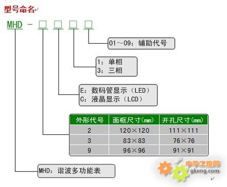

MHD-3E101
µ¥Ïà
¡Ì
¡Ì
¡Ì
¡Ì
¡Ì
¡Ì
¡Ì
¡Ì
¡Ì
¡Ì
2
1
LED
76¡Á76
MHD-3E301
ÈýÏà
¡Ì
¡Ì
¡Ì
¡Ì
¡Ì
¡Ì
¡Ì
¡Ì
¡Ì
¡Ì
2
1
LED
MHD-3E302
ÈýÏà
¡Ì
¡Ì
¡Ì
¡Ì
¡Ì
¡Ì
¡Ì
¡Ì
¡Ì
¡Ì
2
2
2
1
1
LED
MHD-9E101
µ¥Ïà
¡Ì
¡Ì
¡Ì
¡Ì
¡Ì
¡Ì
¡Ì
¡Ì
¡Ì
¡Ì
2
1
LED
91¡Á91
MHD-9E301
ÈýÏà
¡Ì
¡Ì
¡Ì
¡Ì
¡Ì
¡Ì
¡Ì
¡Ì
¡Ì
¡Ì
2
2
1
LED
MHD-9E302
ÈýÏà
¡Ì
¡Ì
¡Ì
¡Ì
¡Ì
¡Ì
¡Ì
¡Ì
¡Ì
¡Ì
2
4
3
1
1
LED
MHD-2E301
ÈýÏà
¡Ì
¡Ì
¡Ì
¡Ì
¡Ì
¡Ì
¡Ì
¡Ì
¡Ì
¡Ì
2
4
1
LED
111¡Á111
MHD-2E302
ÈýÏà
¡Ì
¡Ì
¡Ì
¡Ì
¡Ì
¡Ì
¡Ì
¡Ì
¡Ì
¡Ì
2
4
3
1
1
LED
MHD-9C101
µ¥Ïà
¡Ì
¡Ì
¡Ì
¡Ì
¡Ì
¡Ì
¡Ì
¡Ì
¡Ì
¡Ì
¡Ì
2
1
LCD
91¡Á91
MHD-9C301
ÈýÏà
¡Ì
¡Ì
¡Ì
¡Ì
¡Ì
¡Ì
¡Ì
¡Ì
¡Ì
¡Ì
¡Ì
2
2
1
LCD
MHD-9C302
ÈýÏà
¡Ì
¡Ì
¡Ì
¡Ì
¡Ì
¡Ì
¡Ì
¡Ì
¡Ì
¡Ì
¡Ì
2
4
3
1
1
LCD
