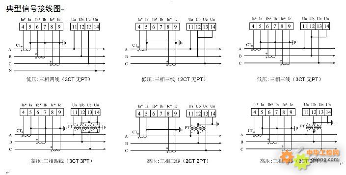

ÐźÅÊäÈë
½ÓÏß·½Ê½
ÈýÏàËÄÏß¡¢ÈýÏàÈýÏß
¶î¶¨µçѹ
AC 57.7V¡¢AC 100V¡¢AC 220V¡¢AC 380V
¶î¶¨µçÁ÷
AC 1A¡¢AC 5A

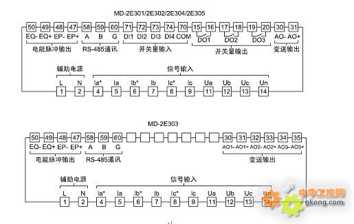

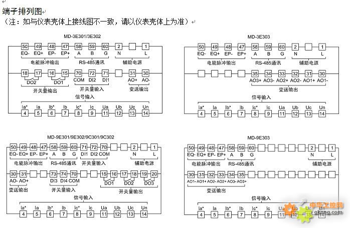

¹¦ÄÜÄ£¿é
ͨѶ½Ó¿Ú
Ö§³Ö1·RS-485ͨѶ£¬Modbus-RTUЭÒé
²¨ÌØÂÊ£º2400¡«19200bps£¬Ä¬ÈÏ9600 bps
¿ª¹ØÁ¿ÊäÈë
Ö§³Ö4·¸É½áµãÊäÈë
¿ª¹ØÁ¿Êä³ö
Ö§³Ö3·¼ÌµçÆ÷Êä³ö
ÈÝÁ¿£ºAC 250V/5A£¬DC 30V/5A
±äËÍÊä³ö
Ö§³Ö3·ģÄâÁ¿Êä³ö£º0/4¡«20mA»ò0¡«5/10V
µçÄÜÂö³åÊä³ö
Ö§³Ö2·µçÄÜÂö³åÊä³ö

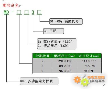

ÍâÐγߴç
Ãæ¿ò³ß´ç£¨mm£©
120¡Á120;83¡Á83;96¡Á96
¿ª¿×³ß´ç£¨mm£©
111¡Á111;76¡Á76;91¡Á91
