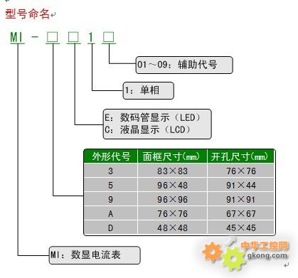

ÍâÐγߴç
Ãæ¿ò³ß´ç£¨mm£©
120¡Á120;83¡Á83;96¡Á48;96¡Á96;76¡Á76;48¡Á48
¿ª¿×³ß´ç£¨mm£©
111¡Á111;76¡Á76;91¡Á44;91¡Á91;67¡Á67;45¡Á45
¹æ¸ñÑ¡ÐÍ
ÐͺŠ           ¹¦ÄÜ
µ¥ÏàµçÁ÷
¿ª¹ØÁ¿ÊäÈë
¿ª¹ØÁ¿Êä³ö
±äËÍÊä³ö
ͨѶ½Ó¿Ú
ÏÔʾ
¿ª¿×³ß´ç
£¨mm£©
LED
LCD
MI-DE101
¡Ì
¡Ì
45¡Á45
MI-DE102
¡Ì
1
¡Ì
MI-5E101
¡Ì
¡Ì
91¡Á44
MI-5E102
¡Ì
1
¡Ì
MI-AE101
¡Ì
¡Ì
67¡Á67
MI-AE102
¡Ì
1
¡Ì
MI-AE103
¡Ì
2
2
1
1
¡Ì
MI-AC101
¡Ì
¡Ì
MI-AC102
¡Ì
1
¡Ì
MI-AC103
¡Ì
2
2
1
1
¡Ì
MI-3E101
¡Ì
¡Ì
76¡Á76
MI-3E102
¡Ì
1
¡Ì
MI-3E103
¡Ì
2
2
1
1
¡Ì
MI-3C101
¡Ì
¡Ì
MI-3C102
¡Ì
1
¡Ì
MI-3C103
¡Ì
2
2
1
1
¡Ì
MI-9E101
¡Ì
¡Ì
91¡Á91
MI-9E102
¡Ì
1
¡Ì
MI-9E103
¡Ì
2
2
1
1
¡Ì
