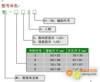

ÍâÐγߴç
Ãæ¿ò³ß´ç£¨mm£©
83¡Á83;96¡Á96;76¡Á76;48¡Á48
¿ª¿×³ß´ç£¨mm£©
76¡Á76;91¡Á91;67¡Á67;45¡Á45
¹æ¸ñÑ¡ÐÍ
ÐͺŠ          ¹¦ÄÜ
ÈýÏàµçÁ÷
¿ª¹ØÁ¿ÊäÈë
¿ª¹ØÁ¿Êä³ö
±äËÍÊä³ö
ͨѶ½Ó¿Ú
ÏÔʾ
¿ª¿×³ß´ç
£¨mm£©
LED
LCD
MI-DE301
¡Ì
¡Ì
45¡Á45
MI-AE301
¡Ì
¡Ì
67¡Á67
MI-AE302
¡Ì
1
¡Ì
MI-AE303
¡Ì
4
3
1
¡Ì
MI-AE304
¡Ì
1
1
¡Ì
MI-AE305
¡Ì
3
1
¡Ì
MI-AC301
¡Ì
¡Ì
MI-AC302
¡Ì
1
¡Ì
MI-AC303
¡Ì
4
3
1
¡Ì
MI-AC304
¡Ì
1
1
¡Ì
MI-AC305
¡Ì
3
1
¡Ì
MI-3E301
¡Ì
¡Ì
76¡Á76
MI-3E302
¡Ì
1
¡Ì
MI-3E303
¡Ì
4
3
1
¡Ì
MI-3E304
¡Ì
1
1
¡Ì
MI-3E305
¡Ì
3
1
¡Ì
MI-3C301
¡Ì
¡Ì
MI-3C302
¡Ì
1
¡Ì
MI-3C303
¡Ì
4
3
1
¡Ì
MI-3C304
¡Ì
1
1
¡Ì
MI-3C305
¡Ì
3
1
¡Ì
MI-9E301
¡Ì
¡Ì
91¡Á91
MI-9E302
¡Ì
1
¡Ì
MI-9E303
¡Ì
4
3
1
¡Ì
MI-9E304
¡Ì
1
1
¡Ì
MI-9E305
¡Ì
3
1
¡Ì
