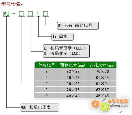

¹æ¸ñÑ¡ÐÍ
ÐͺŠ            ¹¦ÄÜ
µ¥Ïàµçѹ
¿ª¹ØÁ¿ÊäÈë
¿ª¹ØÁ¿Êä³ö
±äËÍÊä³ö
ͨѶ½Ó¿Ú
ÏÔʾ
¿ª¿×³ß´ç
£¨mm£©
LED
LCD
MU-DE101
¡Ì
¡Ì
45¡Á45
MU-DE102
¡Ì
1
¡Ì
MU-5E101
¡Ì
¡Ì
91¡Á44
MU-5E102
¡Ì
1
¡Ì
MU-AE101
¡Ì
¡Ì
67¡Á67
MU-AE102
¡Ì
1
¡Ì
MU-AE103
¡Ì
2
2
1
1
¡Ì
MU-AC101
¡Ì
¡Ì
MU-AC102
¡Ì
1
¡Ì
MU-AC103
¡Ì
2
2
1
1
¡Ì
MU-3E101
¡Ì
¡Ì
76¡Á76
MU-3E102
¡Ì
1
¡Ì
MU-3E103
¡Ì
2
2
1
1
¡Ì
MU-3C101
¡Ì
¡Ì
MU-3C102
¡Ì
1
¡Ì
MU-3C103
¡Ì
2
2
1
1
¡Ì
MU-9E101
¡Ì
¡Ì
91¡Á91
MU-9E102
¡Ì
1
¡Ì
MU-9E103
¡Ì
2
2
1
1
¡Ì
