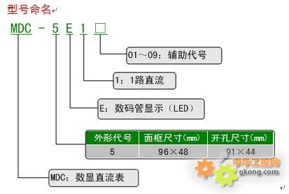

¹æ¸ñÑ¡ÐÍ
     ¹¦ÄÜ
ÐͺÅ
һ·ֱÁ÷
ͨѶ½Ó¿Ú
ÏÔʾ
¿ª¿×³ß´ç
£¨mm£©
LED
LCD
MDC-5E101
¡Ì
¡Ì
91¡Á44
MDC-5E102
¡Ì
1
¡Ì
