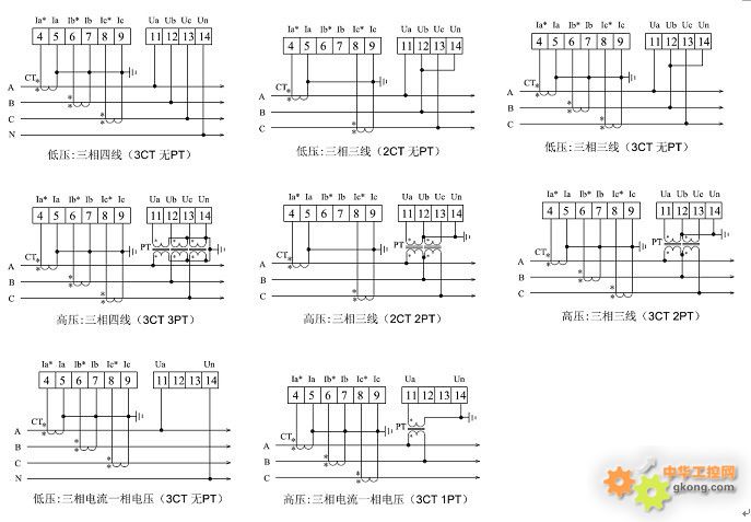

ÐÔÄÜÌØµã
¡¤           ¸ß¾«¶È²âÁ¿ÈýÏàµçѹ¡¢ÈýÏàµçÁ÷¡¢Óй¦¹¦ÂÊ¡¢ÎÞ¹¦¹¦ÂÊ¡¢ÊÓÔÚ¹¦ÂÊ¡¢¹¦ÂÊÒòÊý¡¢ÆµÂʵȵç²ÎÁ¿
¡¤           ÌṩÊýÂë¹Ü»òÒº¾§ÏÔʾ£¬±¾µØÊý¾Ý²éѯ
¡¤           µçÁ÷¡¢µçѹ±ä±È¿É±à³ÌÉèÖÃ
¡¤           Ö§³ÖRS-485ͨѶ£¬Modbus-RTUЭÒé
¡¤           Ö§³Ö¿ª¹ØÁ¿ÊäÈë¡¢¿ª¹ØÁ¿Êä³ö¡¢Ä£ÄâÁ¿±äËÍÊä³ö
¡¤           ¿í·¶Î§½»Ö±Á÷ͨÓõçÔ´£ºAC/DC 80V¡«270V
¡¤           ¶àÖÖÍâÐÎÑ¡Ôñ£¬Âú×㲻ͬ¹ñÌåµçÆø»ØÂ·µÄÒªÇó

ÐźÅÊäÈë
½ÓÏß·½Ê½
ÈýÏàËÄÏß¡¢ÈýÏàÈýÏß
¶î¶¨µçѹ
AC 57.7V¡¢AC 100V¡¢AC 220V¡¢AC 380V
¶î¶¨µçÁ÷
AC 1A¡¢AC 5A

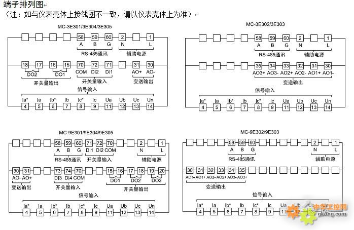

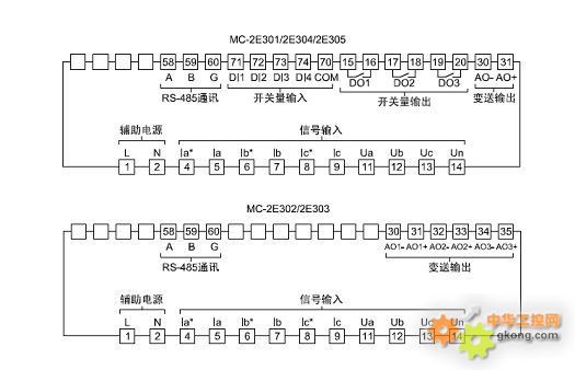

¹¦ÄÜÄ£¿é
ͨѶ½Ó¿Ú
1·RS-485ͨѶ£¬Modbus-RTUЭÒé
²¨ÌØÂÊ£º2400¡«19200bps£¬Ä¬ÈÏ9600 bps
¿ª¹ØÁ¿ÊäÈë
Ö§³Ö4·¸É½áµãÊäÈë
¿ª¹ØÁ¿Êä³ö
Ö§³Ö3·¼ÌµçÆ÷Êä³ö
ÈÝÁ¿£ºAC 250V/5A£¬DC 30V/5A
±äËÍÊä³ö
Ö§³Ö1·ģÄâÁ¿Êä³ö£º0/4¡«20mA»ò0¡«5/10V

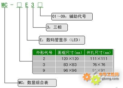

ÍâÐγߴç
Ãæ¿ò³ß´ç£¨mm£©
120¡Á120;83¡Á83;96¡Á96
¿ª¿×³ß´ç£¨mm£©
111¡Á111;76¡Á76;91¡Á91
¹æ¸ñÑ¡ÐÍ
ÐͺŠ ¹¦ÄÜ
ʵʱ²âÁ¿
¿ª¹ØÁ¿ÊäÈë
¿ª¹ØÁ¿Êä³ö
±äËÍÊä³ö
ͨѶ½Ó¿Ú
ÏÔʾ·½Ê½
¿ª¿×³ß´ç
£¨mm£©
