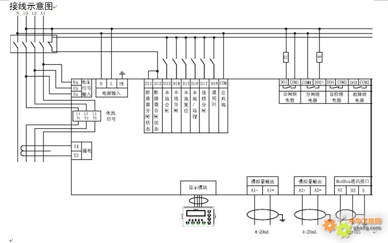

Ö÷Ìå¶Ë×Ó¹¦Äܶ¨Òå
¶Ë×ÓºÅ
¹¦Äܶ¨Òå
¶Ë×ÓºÅ
¹¦Äܶ¨Òå
COM
DIÊäÈ빫¹²¶Ë
COM1
DO1ºÍDO2µÄ¹«¹²¶Ë
DI1
¶Ï·Æ÷·Öբ״̬¼ì²â(³£±Õ)
DO1
ºÏÕ¢¼ÌµçÆ÷£¨³£¿ª,Âö³åÊä³ö£©
DI2
¶Ï·Æ÷ºÏբ״̬ÊäÈ루³£±Õ£©
DO2
·ÖÕ¢¼ÌµçÆ÷(³£¿ª,Âö³åÊä³ö)
DI3
±¾µØºÏÕ¢(³£¿ª)
COM2
DO3ºÍDO4µÄ¹«¹²¶Ë
DI4
±¾µØ·ÖÕ¢(³£¿ª)
DO3
£¨¿É±à³Ì£©
ºÏÕ¢¼ÌµçÆ÷(³£¿ª)
DI5
±¾µØ¸´Î»£¨³£¿ª£©
·ÖÕ¢¼ÌµçÆ÷£¨³£¿ª£©
DI6
±¾µØ/Ô¶³Ì£¨³£¿ª£©
¹ÊÕÏ£¨³£¿ª£©
DI7
Á¬Ëø·ÖÕ¢£¨³£¿ª£©
±¨¾¯£¨³£¿ª£©
DI8£¨¿É±à³Ì£©
ͨÓÃDI£¨³£¿ª£©
¹ýÁ÷I¶Î±¨¾¯£¨³£¿ª£©
E1
Ê£ÓàµçÁ÷»¥¸ÐÆ÷ÊäÈë1
¹ýÁ÷II¶Î±¨¾¯£¨³£¿ª£©
E2
Ê£ÓàµçÁ÷»¥¸ÐÆ÷ÊäÈë2
½ÓµØ¹ÊÕÏ£¨³£¿ª£©
A1+
4¡«20mAÄ£ÄâÁ¿Êä³ö1Õý
Ƿѹ¹ÊÕÏ£¨³£¿ª£©
A1-
4¡«20mAÄ£ÄâÁ¿Êä³ö1¸º
ºÏÕ¢¶ÏÏߣ¨³£¿ª£©
A2+
4¡«20mAÄ£ÄâÁ¿Êä³ö2Õý
·ÖÕ¢¶ÏÏߣ¨³£¿ª£©
A2-
4¡«20mAÄ£ÄâÁ¿Êä³ö2¸º
Á¬Ëø¹ÊÕÏ£¨³£¿ª£©
A1
RS-485ͨѶ½Ó¿Ú1
×ÔÕï¶Ï£¨³£¿ª£©
B1
ͨÓÃDO£¨³£¿ª£©
S
ͨѶÆÁ±ÎµØ
DO4
×ÔÕï¶ÏÊä³ö£¨³£±Õ£©
A2
RS-485ͨѶ½Ó¿Ú2

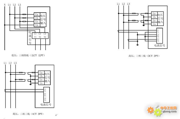

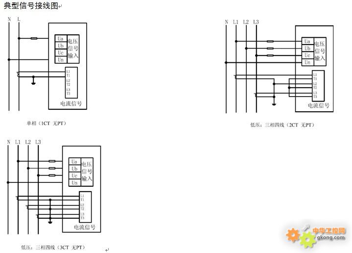

L1¡¢T1
AÏàµçÁ÷ÐźÅÊäÈ룬L1½øÏߣ¬T1³öÏß
B2
L2¡¢T2
BÏàµçÁ÷ÐźÅÊäÈ룬L2½øÏߣ¬T2³öÏß
L£¨+£©
¸¨ÖúµçÔ´£ºAC/DC 80¡«270V
L3¡¢T3
CÏàµçÁ÷ÐźÅÊäÈ룬L3½øÏߣ¬T3³öÏß
N£¨-£©
Ua¡¢Ub¡¢Uc¡¢Un
µçѹÐźÅÊäÈë
PE
±£»¤µØ

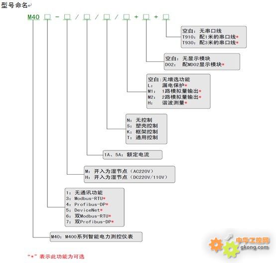

¶©»õʾÀý
Àý1£®
ÐͺţºM403-M/5A/T/LM1H+D02+T910
µçѹµÈ¼¶£º400V
˵Ã÷£º¿ØÖÆÆ÷²úƷʹÓÃMODUBUS-RTUͨÐÅЭÒ飬DIÊäÈ빤×÷µçԴΪAC220V£¬¿ØÖÆDO»ØÂ·Ê¹ÓõĵçԴΪAC220V/380V£¬¿ØÖÆ·½Ê½ÎªÍ¨Ó÷½Ê½£¬ÔöÑ¡ÁËг²¨²âÁ¿¹¦ÄÜ¡¢±äËÍÊä³ö¡¢Â©µç±£»¤¹¦ÄÜ£¬ÅäMD02ÏÔʾģ¿é£¬´®¿ÚÏß³¤¶ÈΪ£±Ãס£
