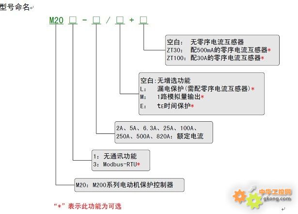

      M200ϵÁе綯»ú±£»¤¿ØÖÆÆ÷£¬¼¯³ÉÁ˳£ÓõÄÈýÏཻÁ÷Òì²½µç¶¯»úµÄÆð¶¯¿ØÖÆ·½Ê½£¬²»½ö¿ÉÒԶԵ綯»ú½øÐÐÓÐЧ±£»¤£¬¶øÇÒ¿ÉÒÔ¼ò»¯´«Í³µÄµç¶¯»ú¶þ´Î±£»¤¿ØÖƵç·£¬²»µ«Îª¿Í»§ÓÐЧµÄ½µµÍÁ˳ɱ¾¡¢¼ò»¯Á˵÷ÊÔ¹¤ÒÕ£¬¶øÇÒÌá¸ßÁ˿ɿ¿ÐÔ¡£
ÐÔÄÜÌØµã
n  Ä£¿é»¯Éè¼Æ£¬Ìå»ýС£¬½á¹¹Áé»î
n  ÌØ´ó¶Ì·µçÁ÷ʱ¿É±ÕËø½Ó´¥Æ÷£¬Ö±½ÓÇý¶¯¶Ï·Æ÷£¬¿É¿¿Åųý¹ÊÕÏ
n  ͨ¹ýLEDÏÔʾ´úÂ룬¿ÉÒÔÅжϵç»úµÄ״̬ºÍ·¢ÉúµÄ±£»¤
n  ±£»¤¹¦ÄܵÄͶ¡¢ÍË£¬±£»¤²ÎÊýµÈ¿ÉÓÉרҵÈËÔ±¸ù¾Ýµç¶¯»úµÄʵ¼ÊÔËÐÐÇé¿ö½øÐÐÏÖ³¡Õû¶¨£¬µôµç²»¶ªÊ§
n  ¡°tEʱ¼ä±£»¤¡±·ûºÏ¹ú¼Ò±ê×¼(GB3836.3-2000) £¬ÊÊÓ¦ÓÚÔö°²ÐÍ·À±¬µç¶¯»ú
n  ¿ØÖÆÆ÷¿É¼Ç¼¹ÊÕϼǼ¡¢±¨¾¯¼Ç¼£¬ÐÅÏ¢·á¸»µÄ¹ÊÕϼǼ£¬±ãÓÚʵÏÖ¿ìËÙ¹ÊÕ϶¨Î»
