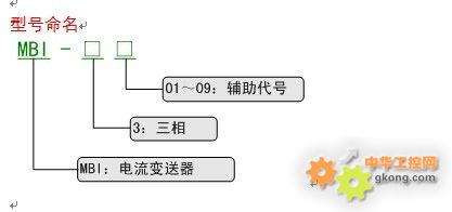

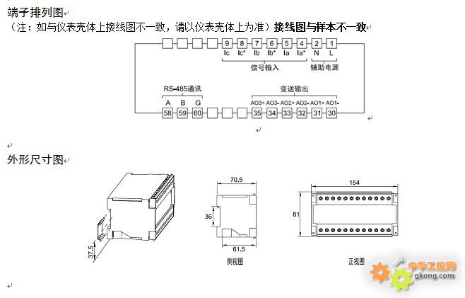

²úÆ·Ãû³Æ£º MECELLÃÀ¸ßÁ¢MBIÈýÏàµçÁ÷±äËÍÆ÷
ÐÍ ºÅ£º MBI-301/MBI-302
ÐÔÄÜÌØµã
¡¤           ±äËÍÊä³ö¾«¶È´ïµ½0.5¼¶
¡¤           ¿É½«½»Á÷ÈýÏàµçÁ÷ת»¯³É¸ôÀëµÄÖ±Á÷µçÁ÷¡¢Ö±Á÷µçѹ»òÊý×ÖÐźÅÊä³ö
¡¤           Ö§³ÖRS-485ͨѶ£¬Modbus-RTUЭÒé
¡¤           ¿í·¶Î§½»Ö±Á÷ͨÓõçÔ´£ºAC/DC 80V¡«270V
¡¤           ²ÉÓõ¼¹ì°²×°£¬½ÓÏß¼òµ¥£¬¹¤³ÌÁ¿Ð¡
