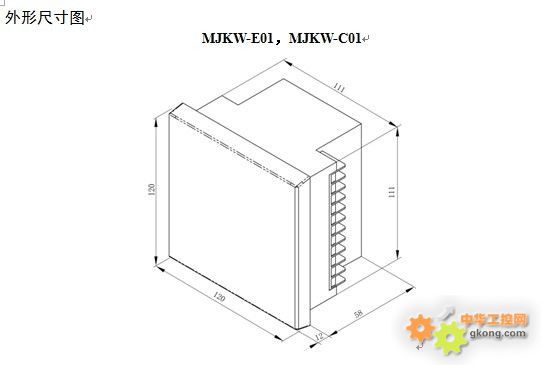

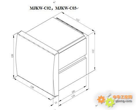

ÍâÐγߴç
Ãæ¿ò³ß´ç(mm)
120¡Á120
¿ª¿×³ß´ç(mm)
113¡Á113

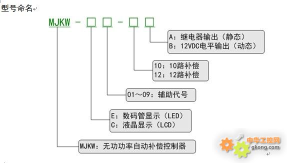

¶©»õʾÀý
Àý1£º
ÐͺţºMJKW-E01-10A
ÐźÅÊäÈ룺AC 220/380V
ÆäËû£ºÆäËû³ö³§Ô¤ÉèÖã¨Î´×÷˵Ã÷Ôò°´ÕÕĬÈÏÉèÖóö³§£©
Àý2£º
ÐͺţºMJKW-C03-12B
ÐźÅÊäÈ룺 AC 220/380V£¬AC 5A
