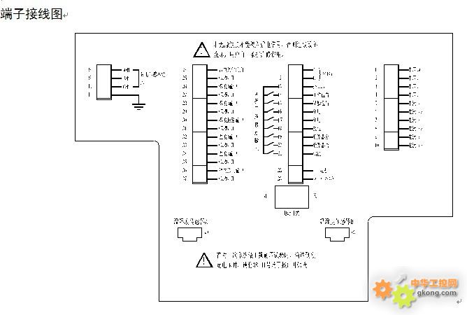

RS-485ͨѶ£¬Modbus-RTUЭÒ飬²¨ÌØÂÊ1200¡«19200bps
¿ª¹ØÁ¿ÊäÈë
8·£¬¸É½ÚµãÊäÈë
¿ª¹ØÁ¿Êä³ö
7·£¬¼ÌµçÆ÷ÈÝÁ¿AC 250V /5A£¬DC 30V/5A

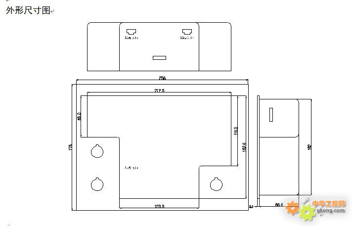

¿ª¿×³ß´ç(mm)
220¡Á165
