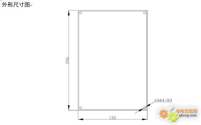

¿ª¿×³ß´ç(mm)
119¡Á179

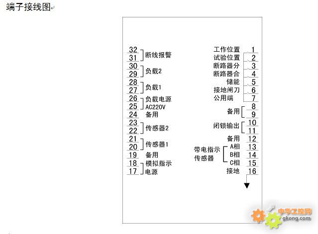

´øµçָʾ¼°±ÕËø
ÓÉÈý¸öָʾµÆÓÃÒÔÏÔʾA¡¢B¡¢CÈýÏàÖ÷»ØÂ·´øµçÇé¿ö£¬ÈκÎÒ»Ïà´øµç£¬Ôò¶ÔÓ¦µÄ´øµçָʾµÆÁÁ£¬²¢Æô¶¯µç´Å±ÕËø£¬·ÀÖ¹¸ßѹÊÒÃű»´ò¿ª¡£
