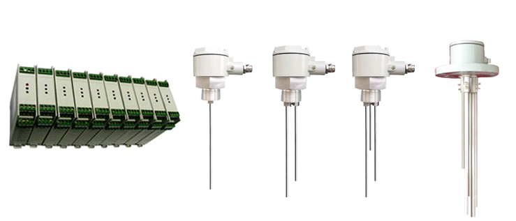

       AM-DJµç¼«ÒºÎ»¿ØÖÆÆ÷·ÖÒ»ÌåÐͺͷÖÌåÐÍÁ½ÖÖ°²×°ÐÎʽ¡£Ò»ÌåÐ͵缫Һλ¿ØÖÆÆ÷Êǽ«¿ØÖÆÆ÷µÄµç·°å×°ÈëҺλ¼ì²âµç¼«µÄ½ÓÏߺÐÄÚ£¬×é³ÉÒ»Ìå½á¹¹£»·ÖÌåÐÍÊÇ¿ØÖÆÆ÷Óë¼ì²âµç¼«·Ö¿ª°²×°£¬¿ØÖÆÆ÷¾«Çɽô´Õ£¬ÓпØÖÆÏäÄÚ¹ìµÀ°²×°ºÍ¿ØÖÆÅÌÃæ°å°²×°Á½ÖÖÐÎʽ¡£Õë¶Ô²»Í¬µÄʹÓû·¾³£¬ÒºÎ»¼ì²âµç¼«ÓÖ¿É·ÖΪËÜÁÏ¿ÇÌåºÍÂÁºÏ½ð·À±¬¿ÇÌ壬ÓëÉ豸Á¬½ÓÓÐÄáÁúÁ¬½Ó¼þºÍ²»Ðâ¸ÖÁ¬½Ó¼þÁ½ÖÖ£¬¿É¸ù¾Ýʵ¼Ê¹¤¿öÑ¡Ôñ¡£
       ¸ù¾Ý¹¤ÒÕÒªÇó²»Í¬£¬ÒºÎ»¼ì²âµç¼«ÓÖÓÐÒ»¸ùµç¼«¡¢Á½¸ùµç¼«¡¢Èý¸ùµç¼«ºÍËĸùµç¼«£¬ÒÔʵÏÖ²»Í¬µÄ¹¦ÄÜ¡£Ò»¸ùµç¼«ÊʺϽðÊô¹ÞÌåҺ뱨¾¯ºÍ¹Ü·¼ì©±¨¾¯µÈ£¨¹ÞÌå×÷Ϊ¹«Óöˣ©£»Á½¸ùµç¼«ÔòÊʺϷǽðÊô¹ÞÌ塢ˮ²Ûµ¥µã±¨¾¯ºÍ·Ç½ðÊô¹Ü·¼ì©±¨¾¯£»Èý¸ùµç¼«×î³£Óã¬ÊʺϸøÅÅË®ºÍÆäËü½øÒº»òÅÅÒº¿ØÖÆ£¬Óë»ú±Ã½áºÏ¿ÉÒÔʵÏÖ×Ô¶¯¿ØÖƸøÅÅË®£»Ëĸùµç¼«ÔòÊÇÔÚ½øÒº»òÅÅÒº¹¦ÄܵĻù´¡ÉÏÔö¼ÓÁËÉÏÏÞ±¨¾¯»òÏÂÏÞ±¨¾¯¹¦ÄÜ£¬·Àֹˮ볬¸ßÒçÁ÷»ò¹ýµÍ¿Õ±ÃÔËÐС£

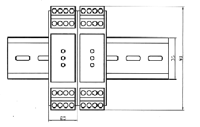

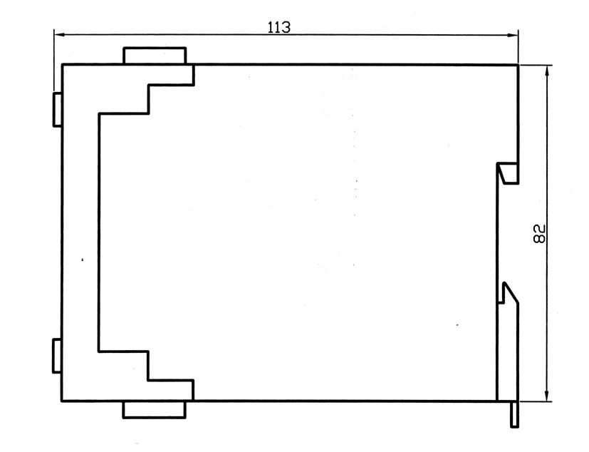

¡ô µ¼¹ì°²×° 90£¨¸ß¶È£©×25£¨¿í¶È£©×113£¨ºñ¶È£©mm
¡ô ÅÌ×° ¿ª¿Ú³ß´ç 45£¨¿í¶È£©×92 £¨¸ß¶È£©

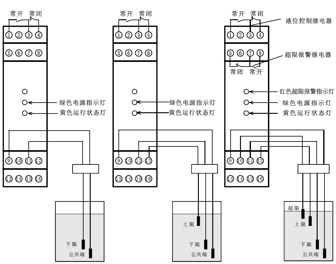

1 .Èý¸ùµç¼«£ºÈý¸ùµç¼«×î³£Óã¬ÊʺϸøÅÅË®ºÍÆäËû½øÒº»òÅÅÒº¿ØÖÆ£¬Óë»ú±Ã½áºÏ¿ÉÒÔʵÏÖ×Ô¶¯¿ØÖƸøÅÅË®¡£
      ½øÒº¿ØÖÆ£º ÒºÎ»µÍÓÚÏÂÏÞʱ£¬¼ÌµçÆ÷ÎüºÏ£¬»ÆÉ«µÆÁÁ£¬Ë®±Ãµç»úÆô¶¯£» Һλ¸ßÓÚÉÏÏÞʱ£¬¼ÌµçÆ÷¶Ï¿ª£¬»ÆÉ«µÆÃð£¬Ë®±Ãµç»úÍ£Ö¹¡£
      ÅÅÒº¿ØÖÆ£ºÒºÎ»¸ßÓÚÉÏÏÞʱ£¬¼ÌµçÆ÷ÎüºÏ£¬»ÆÉ«µÆÁÁ£¬Ë®±Ãµç»úÆô¶¯£» ҺλµÍÓÚÏÂÏÞʱ£¬¼ÌµçÆ÷¶Ï¿ª£¬»ÆÉ«µÆÃð£¬Ë®±Ãµç»úÍ£Ö¹¡£
×¢Ò⣺½øÒº¡¢ÅÅÒºµÄ¹¦ÄÜÇл»ÊÇÓÉÄÚ²¿²¦¶¯¿ª¹ØÊµÏÖ
²¦¶¯¿ª¹ØÔÚ1ʱΪ½øÒº¿ØÖÆ
²¦¶¯¿ª¹ØÔÚONʱΪÅÅÒº¿ØÖÆ
2£®Ëĸùµç¼«£ºËĸùµç¼«ÔòÊÇÔÚ½øÒº»òÅÅÒº¹¦ÄܵĻù´¡ÉÏÔö¼ÓÁËÉÏÏÞ±¨¾¯»òÏÂÏÞ±¨¾¯¹¦ÄÜ£¬·Àֹˮ볬¸ßÒçÁ÷»ò¹ýµÍ¿Õ±ÃÔËÐС£
