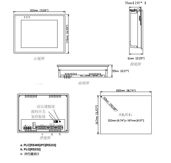

²úÆ·Ãû³Æ£º MT508T-MT508TV4CN-KINCO´¥ÃþÆÁ
ÐÍ ºÅ£º MT508T
ÐÍ ºÅ
MT508T
²ÎÊý¹æ¸ñ
Íâ¿ÇÑÕÉ«
ºÚ/Òø°×
ÏÔʾÆÁ
8" ²ÊÉ« TFT
·Ö±æÂÊ
640 ¡Á480
É«²Ê
256É«
ÁÁ ¶È
350 cd/m²
¶Ô±È¶È
250:1
±³¹âµÆ
1 CCFL
Òº¾§ÊÙÃü
>25000Сʱ
´¥ÃþÆÁ
4Ïß ¾«Ãܵç×èÍøÂç ( ±íÃæÓ²¶È 4H )
CPU
32λRISC CPU 200MHz
´æ´¢Æ÷
2MB Flash ROM£¨×î´ó¿ÉÀ©³äΪ4MB£©+ 4MB DRAM
Åä·½´æ´¢Æ÷
ÄÚÖÃ128KB
ʵʱʱÖÓ
ÓÐ
¹¦Äܰ´¼ü
ÎÞ
ͨÐŶ˿Ú
COM0: PC RS232 & PLC RS485/422 COM1: PLC RS232
´òÓ¡¶Ë¿Ú
±ê×¼²¢ÐдòÓ¡¿Ú£¨Ö§³ÖEPSON ESC/PII¡¢HP PCL´òӡЭÒé
¹¤×÷µçÔ´
21¡«28 VDC
ÏûºÄµçÁ÷
MAX380mA@24VDC
ϵͳÕï¶Ï
µçԴʧЧ¼ì²â
CEÈÏÖ¤
ͨ¹ýCEÈÏÖ¤
FCC ¼æÈÝÐÔ
·ûºÏ FCC Class A
ÄÍѹ²âÊÔ
500 V AC 1·ÖÖÓ
¾øÔµµç×è
³¬¹ý 50M Å·Ä· @ 500V DC
·ÀÕð²âÊÔ
10 ¡« 25 Hz (X¡¢Y¡¢Z·½Ïò 2G/ 30·ÖÖÓ)
·À»¤µÈ¼¶
IP65£¨Ç°Ãæ°å£©
¹¤×÷»·¾³
0 ¡« 45 ¡æ
´æ´¢Î¶È
£­20 ¡« 60 ¡æ
¹¤×÷»·¾³Êª¶È
10 ¡« 90% RH (·ÇÀäÄý)
Íâ¿Ç²ÄÁÏ
¹¤³ÌËÜÁÏABS
ÍâÐγߴç
231 ¡Á 176 ¡Á 61 mm
ÏÔʾ³ß´ç
158 ¡Á118 mm
°²×°¿ª¿×³ß´ç
222 ¡Á 167 mm
ÀäÈ´·½Ê½
×ÔÈ»·çÀä
ÖØÁ¿
1.3 Kg
