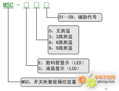

¹æ¸ñÑ¡ÐÍ
¹¦ÄÜ              ÐͺÅ
MSC-E001
MSC-C001
MSC-C002
MSC-C301
MSC-C302
MSC-C601
MSC-C602
MSC-C901
MSC-C902
