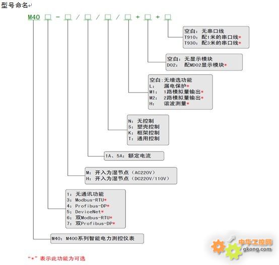

¹æ¸ñÑ¡ÐÍ
¹¦ÄÜ                            ÐͺÅ
M400
¹¦ÄÜ
Ƿѹ±£»¤
¡Ì
¹ýÁ÷I¶Î±£»¤
¡Ì
¹ýÁ÷II¶Î±£»¤
¡Ì
ºÏÕ¢¶ÏÏß¼ì²â
¡Ì
·ÖÕ¢¶ÏÏß¼ì²â
¡Ì
PT¶ÏÏß±¨¾¯
¡Ì
©µç±£»¤
¡Ì*
¿ØÖÆ
·½Ê½
ÎÞ¿ØÖÆ·½Ê½
¡Ì*(ÈÎÑ¡ÆäÒ»)
ËܿǿØÖÆ·½Ê½
¿ò¼Ü¿ØÖÆ·½Ê½
ͨÓÿØÖÆ·½Ê½
²âÁ¿
¹¦ÄÜ
ÈýÏàµçÁ÷
¡Ì
ÈýÏàµçѹ
Óй¦¹¦ÂÊ
ÎÞ¹¦¹¦ÂÊ
ÊÓÔÚ¹¦ÂÊ
¹¦ÂÊÒòÊý
ƵÂÊ
Ë«ÏòÓ馵çÄÜ
Ë«ÏòÎÞ¹¦µçÄÜ
г²¨²âÁ¿
¡Ì*
©µçÁ÷
¡Ì*
ʵʱʱÖÓ
Äê¡¢Ô¡¢ÈÕ¡¢Ê±¡¢·Ö¡¢Ãë
¡Ì
ͨѶ¹¦ÄÜ
Modbus-RTU
1*(ÈÎÑ¡ÆäÒ»)
Profibus-DP
DeviceNet
˫Modbus-RTU
˫Profibus -DP
Ä£ÄâÁ¿Êä³ö
4¡«20mA
2*
¿ª¹ØÁ¿ÊäÈë
ʪ½ÚµãÊäÈë(AC220V)
8(ÈÎÑ¡ÆäÒ»)
ʪ½ÚµãÊäÈë(DC220V/110V)
¿ª¹ØÁ¿Êä³ö
¿ØÖƼ̵çÆ÷Êä³ö
2
±¨¾¯¼ÌµçÆ÷Êä³ö
2
LEDָʾµÆ
ͨÐÅָʾ/ÔËÐÐָʾ/¹ÊÕÏָʾ
¡Ì
ÐÅÏ¢²éѯ
¹ÊÕϼǼ
¡Ì
±¨¾¯¼Ç¼
ºÏÕ¢¼Ç¼
·ÖÕ¢¼Ç¼
ÏÔʾ·½Ê½
LCD
×¢£º¡°*¡±±íʾ´ËÏÄÜΪ¿ÉÑ¡¡£
¶©»õʾÀý
Àý1£®
ÐͺţºM403-M/5A/T/LM1H+D02+T910
µçѹµÈ¼¶£º400V
˵Ã÷£º¿ØÖÆÆ÷²úƷʹÓÃMODUBUS-RTUͨÐÅЭÒ飬DIÊäÈ빤×÷µçԴΪAC220V£¬¿ØÖÆDO»ØÂ·Ê¹ÓõĵçԴΪAC220V/380V£¬¿ØÖÆ·½Ê½ÎªÍ¨Ó÷½Ê½£¬ÔöÑ¡ÁËг²¨²âÁ¿¹¦ÄÜ¡¢±äËÍÊä³ö¡¢Â©µç±£»¤¹¦ÄÜ£¬ÅäMD02ÏÔʾģ¿é£¬´®¿ÚÏß³¤¶ÈΪ£±Ãס£
