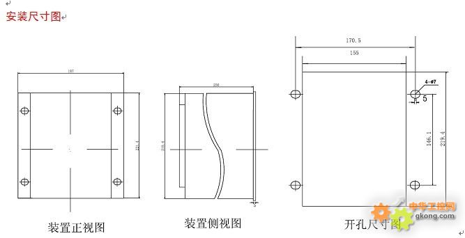

     ΢»ú±£»¤²â¿Ø×°ÖÃÖ÷ÒªÓ¦ÓÃÓÚµçÁ¦ÏµÍ³Ö÷É豸±£»¤£¬°üÀ¨·¢µç»ú¡¢±äѹÆ÷¡¢Ïß·¡¢³§Óñ䡢µç¶¯»úµÄ±£»¤ÒÔ¼°±¸ÓõçÔ´×ÔͶµÈ×°Ö㬼ȿÉÒÔ·ÖÉ¢ÔÚ¿ª¹Ø¹ñ¾ÍµØ°²×°£¬Ò²¿ÉÒÔ¼¯ÖÐ×éÆÁ°²×°£¬ÌṩͨÐŽӿڣ¬¿ÉÒÔºÍÆäËü±£»¤¡¢×Ô¶¯»¯É豸һÆð,ͨ¹ýͨÐŽӿÚ×é³É×Ô¶¯»¯ÏµÍ³¡£
     M300ϵÁÐÊý×Öʽ±£»¤²â¿Ø×°ÖÃÖ÷ÒªÊÊÓÃÓÚ35KV¼°ÒÔϵçѹµÈ¼¶µÄ±äµçÕ¾±£»¤²â¿Ø¡£
ÐÔÄÜÌØµã
l  ×°ÖòÉÓöàCPU½á¹¹£¬ÔöÇ¿Á˿ɿ¿ÐÔ£¬³ä·Ö±£Ö¤²úÆ·µÄÎȶ¨ÐÔºÍÔËËãËÙ¶È
l  ±£»¤Ä£¿é²ÉÓÃ16λµÄA/D£¬²âÁ¿Ä£¿é²ÉÓÃרÓõÄA/D,¾«¶È¸ß´ï24λ
l  ´óÈÝÁ¿µÄRAMºÍFlash Memory£¬¿É¼Ç¼50¸ö¼²¨±¨¸æ£¬¾ßÓеôµç±£³Ö¹¦ÄÜ
l  ±£»¤Ô­Àí͸Ã÷¡¢¿É¿¿£¬×°ÖÃÁé»î¡¢Îȶ¨¡¢¿É¿¿
l  Ãæ°åÅäÖÃRS232´®Ðнӿڣ¬¿É½øÐÐÂß¼­±à³ÌÒ²¿ÉÁª½ÓÖÁ¼ÆËã»ú½øÐе÷ÊԺͷÖÎö
l  ¶ÀÁ¢Õû¶¨32Ì×±£»¤¶¨Öµ£¬¶¨ÖµÇл»°²È«·½±ã
l  ¸ß¾«¶ÈµÄʱÖÓоƬ£¬²¢ÅäÖÃÓÐGPSÓ²¼þ¶Ôʱµç·£¬±ãÓÚȫϵͳʱÖÓͬ²½
l  ¸ßËÙÒÔÌ«ÍøÂçͨÐŽӿڣ¬²¢¼¯³ÉÁËIEC870-5-103±ê׼ͨÐŹæÔ¼
l  ¾«ÐÄµÄµçÆøÉè¼Æ£¬Õû»úÎ޿ɵ÷½ÚÆ÷¼þ£¬ÊµÏÖÁËÃâµ÷ÊÔ¸ÅÄîÉè¼Æ
l  ÍêÉÆµÄ×Լ칦ÄÜ£¬×Լ춨λÖÁоƬ
l  Ç¿Èõµç¸ôÀë²¼ÖᢶÀÁ¢Ä£¿éÉè¼Æ£¬Ê¹×°ÖþßÓÐÓÅÒìµÄ¿¹¸ÉÈÅÐÔÄÜ£¬×éÆÁ»ò°²×°ÓÚ¿ª¹Ø¹ñʱ²»ÐèÆäËü¿¹¸ÉÈÅÄ£¼þ
l  ÍêÉÆµÄ×ÔÕï¶Ï¹¦ÄÜ
l  ·À³±¡¢·À³¾¡¢¿¹Õñ¶¯µÄ»úÏäÉè¼Æ
l  ×°ÖòÉÓñ³²åʽ½á¹¹£¬Ç¿Èõµç·ÖÀ룬ËùÓÐÇ¿µç»ØÂ·¿ÉÒÔÖ±½Ó½ÓÈë×°ÖÃ
l  ×°ÖòÉÓÃÈ«·â±Õ½á¹¹£¬²ÉÓõ͹¦ºÄSMT¹¤ÒÕ£¬²»½öÊÊÓÃÓÚµçÁ¦ÏµÍ³£¬»¹¿ÉÒÔÊÊÓ¦»¯¹¤¡¢Ãº¿óµÈÌØÊâÐÐÒµ
