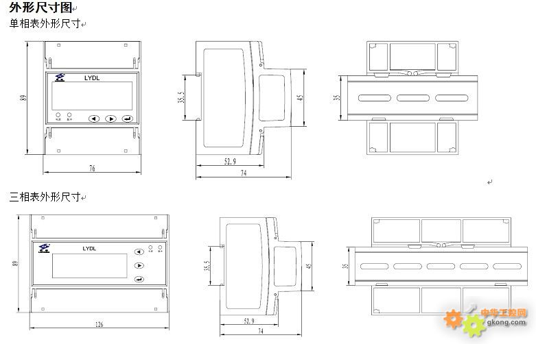

ÍâÐγߴç
³ß´ç£¨mm£©
76¡Á89¡Á74£¨µ¥Ïࣩ; 126¡Á89¡Á74£¨ÈýÏࣩ
Ä£ÊýÁ¿
4£¨µ¥Ïࣩ£¬7£¨ÈýÏࣩ
ÏÔʾ·½Ê½
LCDÏÔʾ
×î´ó½ÓÏß½ØÃæ
25mm2
