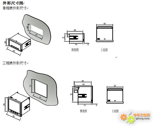

ÍâÐγߴç
Ãæ¿ò³ß´ç£¨mm£©
96¡Á48;96¡Á96
¿ª¿×³ß´ç£¨mm£©
91¡Á44; 91¡Á91
