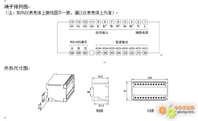

ÐÔÄÜÌØµã
¡¤           ±äËÍÊä³ö¾«¶È´ïµ½0.5¼¶
¡¤           ¿É½«½»Á÷ÈýÏàµçÁ÷¡¢ÈýÏàµçѹ¡¢Óй¦¹¦ÂÊ¡¢ÎÞ¹¦¹¦ÂÊ¡¢¹¦ÂÊÒòÊýºÍƵÂʵȵç²ÎÁ¿£¬×ª»¯³É¸ôÀëµÄÖ±Á÷µçÁ÷¡¢Ö±Á÷µçѹ»òÊý×ÖÐźÅÊä³ö
¡¤           Ö§³ÖRS-485ͨѶ£¬Modbus-RTUЭÒé
¡¤           ¿í·¶Î§½»Ö±Á÷ͨÓõçÔ´£ºAC/DC 80V¡«270V
¡¤           ²ÉÓõ¼¹ì°²×°£¬½ÓÏß¼òµ¥£¬¹¤³ÌÁ¿Ð¡
¹æ¸ñÑ¡ÐÍ
ÐͺŠ                    ¹¦ÄÜ
²âÁ¿±äËÍ
±äËÍÊä³ö
ͨѶ½Ó¿Ú
ÈýÏàµçÁ÷
ÈýÏàµçѹ
Óй¦¹¦ÂÊ
ÎÞ¹¦¹¦ÂÊ
¹¦ÂÊÒòÊý
ƵÂÊ
LYB-C301
¡Ì
¡Ì
¡Ì
1
LYB-C302
¡Ì
¡Ì
¡Ì
4
1
LYB-C 303
¡Ì
¡Ì
¡Ì
¡Ì
¡Ì
¡Ì
1
LYB-C 304
¡Ì
¡Ì
¡Ì
¡Ì
¡Ì
¡Ì
4
1
Àý£®
ÐͺţºLYB-C304
µçÔ´£ºAC 220V/50Hz
ÊäÈëÐźţºÈýÏàÈýÏߣ¬AC 10kV/100V£¬AC 1000/5A
±äËÍÊä³ö1£º4¡«20mA ¶ÔÓ¦P 0¡«500W
±äËÍÊä³ö2£º4¡«20mA ¶ÔÓ¦Q 0¡«500var
±äËÍÊä³ö3£º4¡«20mA ¶ÔÓ¦Ia 0¡«5A
±äËÍÊä³ö4£º4¡«20mA ¶ÔÓ¦PF 0¡«1.0
ÆäËû£ºÆäËû³ö³§Ô¤ÉèÖã¨Î´×÷˵Ã÷Ôò°´ÕÕĬÈÏÉèÖóö³§£©
