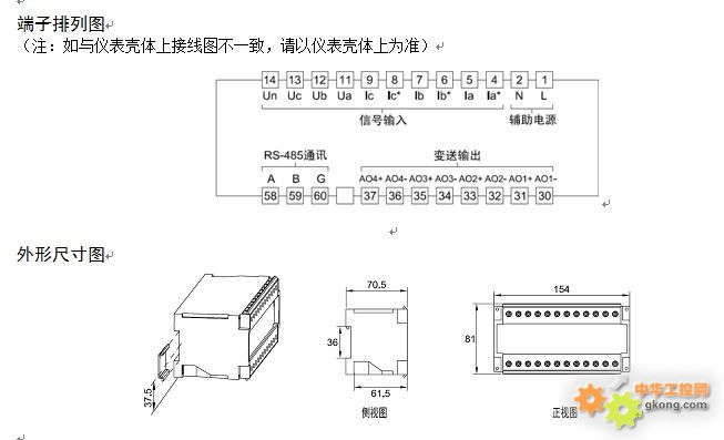

Àý£®
ÐͺţºLYB-D302
µçÔ´£ºAC 220V/50Hz
ÊäÈëÐźţºÈýÏàËÄÏߣ¬AC 10kV/100V£¬AC 1000/5A
±äËÍÊä³ö1£º4¡«20mA ¶ÔÓ¦P 0¡«500W
±äËÍÊä³ö2£º4¡«20mA ¶ÔÓ¦Q 0¡«500var
±äËÍÊä³ö3£º4¡«20mA ¶ÔÓ¦Ia 0¡«5A
±äËÍÊä³ö4£º4¡«20mA ¶ÔÓ¦PF 0¡«1.0
ÆäËû£ºÆäËû³ö³§Ô¤ÉèÖã¨Î´×÷˵Ã÷Ôò°´ÕÕĬÈÏÉèÖóö³§£©
