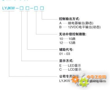

¹æ¸ñÑ¡ÐÍ
¹¦ÄÜ              ÐͺÅ
LYJKW-E01
LYJKW-C01
LYJKW-C02
LYJKW-C03
²âÁ¿
¹¦ÄÜ
¹¦ÂÊÒòÊý
¡Ì
¡Ì
¡Ì
¡Ì
µçѹ
¡Ì
¡Ì
¡Ì
¡Ì
µçÁ÷
¡Ì
¡Ì
¡Ì
¡Ì
Óй¦¹¦ÂÊ
¡ª
¡Ì
¡Ì
¡Ì
ÎÞ¹¦¹¦ÂÊ
¡ª
¡Ì
¡Ì
¡Ì
ƵÂÊ
¡Ì
¡Ì
¡Ì
¡Ì
µçѹ×Üг²¨»û±äÂÊ
¡Ì
¡Ì
¡Ì
¡Ì
µçÁ÷×Üг²¨»û±äÂÊ
¡ª
¡Ì
¡Ì
¡Ì
ζÈ
¡ª
¡Ì
¡ª
¡ª
¹¦ÄÜ
¹ýǷѹ
¡Ì
¡Ì
¡Ì
¡Ì
¹ýÇ·Á÷
¡Ì
¡Ì
¡Ì
¡Ì
¹ýÇ·²¹
¡Ì
¡Ì
¡Ì
¡Ì
г²¨
¡Ì
¡Ì
¡Ì
¡Ì
³¬ÎÂ
¡ª
¡Ì
¡ª
¡ª
ʧѹÊͷű£»¤
¡Ì
¡Ì
¡Ì
¡Ì
г²¨Ê§Õ泬ÏÞ
¡Ì
¡Ì
¡Ì
¡Ì
ͨѶ
¹¦ÄÜ
RS-485ͨѶ
¡ª
¡ª
1
1
¿ØÖÆ
Êä³ö
Êä³ö»ØÂ·Êý
10/12*
10/12*
10/12*
12
A£º¼ÌµçÆ÷Êä³ö£¨¾²Ì¬£©
¡Ì*
£¨¶þѡһ£©
¡Ì*
£¨¶þѡһ£©
¡Ì*
£¨¶þѡһ£©
¡Ì*
£¨¶þѡһ£©
B£º12VDCµçƽÊä³ö£¨¶¯Ì¬£©
²¹³¥
·½Ê½
¹²²¹
¡Ì
¡Ì
¡Ì
¡Ì
·Ö²¹
¡ª
¡ª
¡ª
¡Ì
µçÈÝͶÇз½Ê½
µÈÈÝ
µÈÈÝ/±àÂë/Ä£ºý
µÈÈÝ/±àÂë/Ä£ºý
µÈÈÝ/±àÂë/Ä£ºý
ÏÔʾ·½Ê½
LED
LCD
LCD
LCD
¿ª¿×³ß´ç£¨mm£©
113¡Á113
113¡Á113
113¡Á113
113¡Á113
×¢£º¡°*¡±±íʾ´ËÏÄÜΪ¿ÉÑ¡
¶©»õʾÀý
Àý1£º
ÐͺţºLYJKW-E01-10A
ÐźÅÊäÈ룺AC 220/380V
ÆäËû£ºÆäËû³ö³§Ô¤ÉèÖã¨Î´×÷˵Ã÷Ôò°´ÕÕĬÈÏÉèÖóö³§£©
Àý2£º
ÐͺţºLYJKW-C03-12B
ÐźÅÊäÈ룺 AC 220/380V£¬AC 5A
