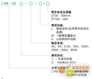

²úÆ·Ãû³Æ£º LYM-200ϵÁе綯»ú±£»¤¿ØÖÆÆ÷
ÐÍ ºÅ£º LYM-201-6.3A/LYM-203-100A/LYM-203-820A
      LYM-200ϵÁе綯»ú±£»¤¿ØÖÆÆ÷£¬¼¯³ÉÁ˳£ÓõÄÈýÏཻÁ÷Òì²½µç¶¯»úµÄÆð¶¯¿ØÖÆ·½Ê½£¬²»½ö¿ÉÒԶԵ綯»ú½øÐÐÓÐЧ±£»¤£¬¶øÇÒ¿ÉÒÔ¼ò»¯´«Í³µÄµç¶¯»ú¶þ´Î±£»¤¿ØÖƵç·£¬²»µ«Îª¿Í»§ÓÐЧµÄ½µµÍÁ˳ɱ¾¡¢¼ò»¯Á˵÷ÊÔ¹¤ÒÕ£¬¶øÇÒÌá¸ßÁ˿ɿ¿ÐÔ¡£
ÐÔÄÜÌØµã
n  Ä£¿é»¯Éè¼Æ£¬Ìå»ýС£¬½á¹¹Áé»î
n  ÌØ´ó¶Ì·µçÁ÷ʱ¿É±ÕËø½Ó´¥Æ÷£¬Ö±½ÓÇý¶¯¶Ï·Æ÷£¬¿É¿¿Åųý¹ÊÕÏ
n  ͨ¹ýLEDÏÔʾ´úÂ룬¿ÉÒÔÅжϵç»úµÄ״̬ºÍ·¢ÉúµÄ±£»¤
n  ±£»¤¹¦ÄܵÄͶ¡¢ÍË£¬±£»¤²ÎÊýµÈ¿ÉÓÉרҵÈËÔ±¸ù¾Ýµç¶¯»úµÄʵ¼ÊÔËÐÐÇé¿ö½øÐÐÏÖ³¡Õû¶¨£¬µôµç²»¶ªÊ§
n  ¡°tEʱ¼ä±£»¤¡±·ûºÏ¹ú¼Ò±ê×¼(GB3836.3-2000) £¬ÊÊÓ¦ÓÚÔö°²ÐÍ·À±¬µç¶¯»ú
n  ¿ØÖÆÆ÷¿É¼Ç¼¹ÊÕϼǼ¡¢±¨¾¯¼Ç¼£¬ÐÅÏ¢·á¸»µÄ¹ÊÕϼǼ£¬±ãÓÚʵÏÖ¿ìËÙ¹ÊÕ϶¨Î»

µç¶¯»ú¶î¶¨¹¦ÂʺͿØÖÆÆ÷Ñ¡Åä
µç¶¯»ú¶î¶¨¹¦ÂÊ
¿ØÖÆÆ÷¶î¶¨µçÁ÷
¡Ü1.1kW
2A
¡Ü3.1kW
6.3A
¡Ü11kW
25A
¡Ü45kW
100A
¡Ü132kW
250A
¡Ü264kW
500A
264kWÒÔÉÏ
820A
¶©»õʾÀý
Àý1.
ÐͺţºLYM-203-100A/M
µçÔ´£ºAC 220V/50Hz
ÐźÅÊäÈ룺AC 100A
Ä£ÄâÁ¿Êä³ö£º 4¡«20mA
ÆäËû£ºÆäËû³ö³§Ô¤ÉèÖã¨Î´×÷˵Ã÷Ôò°´ÕÕĬÈÏÉèÖóö³§£©
