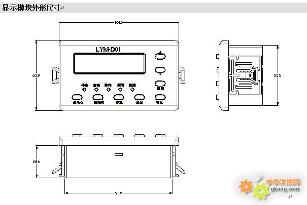

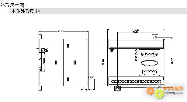

Öлª¹¤¿ØÍø ¡ú ¹¤¿Ø²úÆ· ¡ú LYM-500ϵÁе綯»ú±£»¤¿ØÖÆÆ÷
²úÆ·Ãû³Æ£º LYM-500ϵÁе綯»ú±£»¤¿ØÖÆÆ÷
ÐÍ ºÅ£º LYM-501-2A/LYM-501-500A/LYM-503-250A/LYM-503-100A
    LYM-500ϵÁе綯»ú±£»¤¿ØÖÆÆ÷£¬¼¯³ÉÁ˳£ÓõÄÈýÏཻÁ÷Òì²½µç¶¯»úµÄÆð¶¯¿ØÖÆ·½Ê½£¬²»½ö¿ÉÒԶԵ綯»ú½øÐÐÓÐЧ±£»¤£¬¶øÇÒ¿ÉÒÔ¼ò»¯´«Í³µÄµç¶¯»ú¶þ´Î±£»¤¿ØÖƵç·£¬²»µ«Îª¿Í»§ÓÐЧµÄ½µµÍÁ˳ɱ¾¡¢¼ò»¯Á˵÷ÊÔ¹¤ÒÕ£¬¶øÇÒÌá¸ßÁ˿ɿ¿ÐÔ¡£
