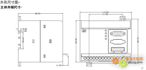

      LYM-400ϵÁÐÖÇÄܵçÁ¦²â¿ØÒÇ±í£¬²ÉÓ÷ÖÌåʽÉè¼Æ£¬¿ÉÒÔÖ±½Ó°²×°ÔÚ1/4Ä£ÊýµÄ³éÌë¹ñÖУ¬¾ßÓд«Í³µÄ¶à¹¦Äܵç±íµÄ²âÁ¿¹¦ÄÜ¡¢¼¯³ÉÁ˳£¼û¶Ï·Æ÷µÄ¿ØÖÆ·½·¨¡¢×´Ì¬¼ì²â¹¦ÄÜ£¬¿ÉÒÔÍê³É¶ÔÖ÷»ØÂ·µÄ¶Ï·Æ÷¿ØÖƺÍ״̬¼ì²â¡¢ÍⲿÁ¬Ëø¶¯×÷ºÍ±£»¤¹¦ÄÜ£¬¼ò»¯´«Í³¿ª¹Ø¹ñÏß·µÄÉè¼Æ¡£

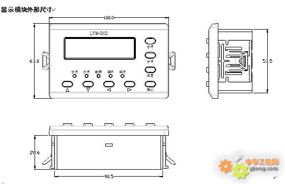

¡  ²âÁ¿Ö÷ÌåÓë²Ù×÷ÏÔʾģ¿é·Ö¿ª£¬¿ÉÒÔÂú×㲻ͬ³¡ºÏµÄ°²×°ÐèÇó£¬ÊÊÓ¦¹¤³Ì²â¿Ø²É¼¯ËùÐèµÄ¶àÖÖ×éºÏ·½°¸

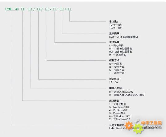

ÐͺÅÃüÃû
¹æ¸ñÑ¡ÐÍ
¹¦ÄÜ                            ÐͺÅ

¶©»õʾÀý
Àý1£®
ÐͺţºLYM-403-M/5A/T/LM1H+D02+T910
µçѹµÈ¼¶£º400V
˵Ã÷£º¿ØÖÆÆ÷²úƷʹÓÃMODUBUS-RTUͨÐÅЭÒ飬DIÊäÈ빤×÷µçԴΪAC220V£¬¿ØÖÆDO»ØÂ·Ê¹ÓõĵçԴΪAC220V/380V£¬¿ØÖÆ·½Ê½ÎªÍ¨Ó÷½Ê½£¬ÔöÑ¡ÁËг²¨²âÁ¿¹¦ÄÜ¡¢±äËÍÊä³ö¡¢Â©µç±£»¤¹¦ÄÜ£¬ÅäMD02ÏÔʾģ¿é£¬´®¿ÚÏß³¤¶ÈΪ£±Ãס£
