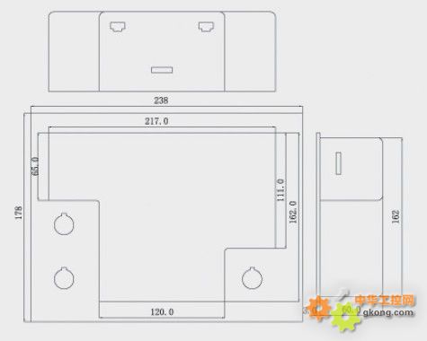

¿ÉÓÃÓÚ3¡«40kV»§ÄڵĿª¹Ø¹ñ£¬ÊÊÓÃÓÚÖÐÖùñ¡¢ÊÖ³µ¹ñ¡¢¹Ì¶¨¹ñ¡¢»·Íø¹ñµÈ¶àÖÖ¿ª¹Ø¹ñ¡£²úÆ··ûºÏIEC255-22ÒªÇó¡£

¿ª¿×³ß´ç(mm)
220¡Á165
