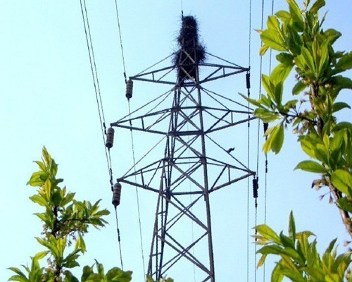

    ÄñÀàÔÚ·±Ö³¼¾½Úϲ»¶ÔÚÌúËþÉÏÖþ³²£¬ÆäÖþ³²²ÄÁÏÓÐÊ÷Ö¦¡¢¿ÝÌÙ¡¢·ÏÃÞÏߣ¬ÉõÖÁ»¹ÓÐÌúË¿¡£ÕâЩ²ÄÁÏÏÂÂä¿ÉÄܶ̽Ӽ¸Æ¬´ÉÆ¿£¬´Ó¶øÒýÆðÏßÂ·ÌøÕ¢¡£¸÷ÖÖ´óÄñÃÙʳºóϲ»¶ÂäÔÚÌúËþÖÐÏߺᵣÉÏ¡£ÐªÏ¢Ê±´óÁ¿ÅÅ·Å·à±ã£¬»áÎÛȾ´ÉÆ¿£¬½µµÍ´ÉÆ¿´®Íâ¾øÔµÇ¿¶È£¬¶øÒýÆðÏßÂ·ÌøÕ¢¡£Ïß·ÉÏÄñº¦¹ÊÕϵãÈ«²¿ÔÚ´øÀ­Ïß»ò¸ÖÐÔÌúËþÉÏ£¬¾ø´ó²¿·ÝÔÚÖ±ÏßÌúËþÖÐÏß´ÉÆ¿´®ºÍÄÍÕÅÖÐÏßÌøÏßÐü´¹¾øÔµ×Ó´®ÉÏ¡£Ë®Äà¸ËÒ»°ãÎÞÄñº¦¹ÊÕÏ·¢Éú¡£±äµçÕ¾Ö÷ÒªÊÇÄñÀྭ³£×ê½ø±äѹÆ÷»ò½»Á÷Â˲¨Æ÷µÄ¿Õ϶Öе¼ÖÂ˲¼ä¹ÊÕÏ¡£

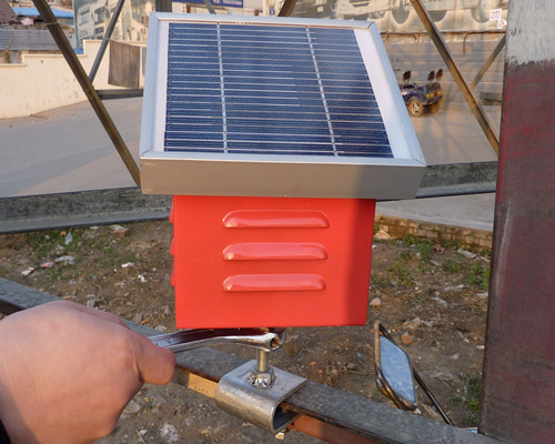

    ÇýÄñÆ÷ÊÇÒ»ÖÖרÃÅΪµçÁ¦²¿ÃÅÉè¼ÆµÄÇýÄñ²úÆ·£¬ËüÊÇÀûÓÃÌ«ÑôÄÜµç³Ø°åºÍÐîµç³Ø¹©µç¡£ÌرðÊʺÏÒ°Íâ¸ËËþºÍ²»·½±ãÌṩµçÔ´µÄ±äµçվѡÓ㬸ßѹÌúËþÉÏÖ»Òª°²×°Ò»Ì¨¼´¿É±£Ö¤²»»áÊܵ½Äñº¦ÇÖÈÅ¡£
¶þ¡¢ÇýÄñÆ÷µÄÔ­Àí
    ÇýÄñÆ÷ÊÇÀûÓýø¿Úµ¥Æ¬»úÉè¼Æ¡¢ÖÆÔìµÄÒ»ÖÖ³¬µÍ¹¦ºÄµÄ³¬Éù²¨·¢Éúϵͳ¡£ÓÉËü·¢³öµÄ³¬Éù²¨´Ì¼¤ÄñÀàµÄÉñ¾­ÏµÍ³£¬ÆÆ»µÄñÀàµÄÉú´æ»·¾³£¬´Ó¶øÔ¶À볬Éù²¨¸²¸ÇµÄ·¶Î§¡£ÓÉÓÚ¸Ãϵͳ²ÉÓò»¶Ï±ä»¯µÄ³¬Éù²¨ÆµÂÊ£¬ºÍ²»Í¬µÄ¹¤×÷»úÖÆ£¬ËùÒÔÄñÀàÎÞ·¨ÊÊÓ¦£¬±£Ö¤ÁËÇýÄñЧ¹ûµÄ³Ö¾ÃÐÔ¡£ÆäÌØµãÊÇ£ºµÍµçѹ¡¢³¬µÍ¹¦ºÄ¡¢ÐÔÄܿɿ¿¡¢Ê¹ÓÃÊÙÃü³¤¡¢Î¬ÐÞÁ¿Ð¡¡£
Èý¡¢ÇýÄñÆ÷Ö÷Òª¹¦ÄÜÌØµã
1¡¢°²×°ºó£¬½«µçÔ´¿ª¹Ø´ò¿ª£¬´ËʱָʾµÆÁÁ£¬²¢·¢³ö6KHzµÄµÍƵ³¬Éù£¬³ÖÐø10ÃëÖÓ×óÓÒ£¬Í¬Ê±¹¤×÷ָʾµÆÒÔ1ÃëµÄËÙ¶ÈÉÁ˸¡£1·ÖÖÓºó½øÈ빤×÷״̬¡£
2¡¢Õý³£¹¤×÷ʱ°×ÌìÇýÄñÆ÷°´ÕÕ¡°¹¤×÷©UÍ£Ö¹=2©U15¡±µÄËٶȹ¤×÷£¬¼´¹¤×÷2·ÖÖÓ£¬Í£Ö¹15·ÖÖÓ£»°øÍíÊÇÄñÀàÆÜÏ¢¼¯ÖеÄʱ¼ä£¬ÇýÄñÆ÷Ôö¼Ó¹¤×÷±ÈÀý£¬°´ÕÕ¡°¹¤×÷©UÍ£Ö¹=2©U10¡±µÄËٶȹ¤×÷£¬¼´¹¤×÷2·ÖÖÓ£¬Í£Ö¹10·ÖÖÓ¡£½øÈëÉîҹΪÁ˽ÚÔ¼ÄÜÔ´£¬ÑÓ³¤ÇýÄñÆ÷µÄʹÓÃÊÙÃü¡£×Ô¶¯±äΪ°×ÌìµÄ¡°2©U15¡±µÄ±ÈÀý¹¤×÷¡£ÇýÄñÆ÷ÔÚ·¢³ö³¬Éù²¨Ê±£¬Ö¸Ê¾µÆ×´Ì¬°´ÕÕ¡°ÁÁ1Ãë¡úÃð1Ãë¡úÁÁ1Ãë¡úÃð9Ã롱µÄËÙ¶ÈÑ­»·¡£
3¡¢³¬Éù²¨ÇýÄñÆ÷ƵÂÊÊÇ12 KHz¡«25 KHz¡£2·ÖÖӵŤ×÷£¬Ò»·ÖÖÓÊÇɨƵ£¬Ò»·ÖÖÓÊǶ¨Æµ¡£É¨ÆµÊÇÔÚ12KHz¡«25 KHzµÄƵ¶ÎÖв»¶Ï±ä»»ÆµµãÑ­»·¹¤×÷¡£Ñ­»·ËÙ¶ÈÊÇ3.8Ã룬¶¨ÆµÊǹ¤×÷Ê±Ëæ»úѡȡһ¸öƵµã¹¤×÷1·ÖÖÓ¡£
4¡¢ÇýÄñÆ÷ÏÂÃæ°¼²¿×°Óд¬ÐÍ¿ª¹ØºÍ¸ßÁÁ¶È·¢¹â¶þ¼¶¹Ü¡£ÔËÊä¼°°²×°Ê±²»»á²úÉúÎó¶¯×÷£»·¢¹â¹Ü±ãÓÚѲ²éÈËÔ±¹Û²ìÇýÄñÆ÷µÄ¹¤×÷״̬¡£
