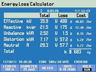

µçÄÜÁ¿Ëðʧ·ÖÎöÆ÷: ͨ¹ý¶Ô±ê×¼µÄÓй¦ºÍÎÞ¹¦¹¦ÂʲâÁ¿¡¢²»Æ½ºâºÍг²¨¹¦ÂʽøÐÐÁ¿»¯£¬ÒÔÈ·¶¨µçÄÜËðʧÔì³ÉµÄ²ÆÎñ³É±¾¡£

Fluke µÄ¡°Í³Ò»µçÄÜ·ÖÎö(UPM) רÀûϵͳÌṩ×îÈ«ÃæµÄµçÄÜÁ¿ÊÓͼ£¬²âÁ¿ÄÚÈݰüÀ¨:
  • ´«Í³µçÄÜ (Steinmetz 1897) ºÍ IEEE 1459-2000 µçÄܵIJÎÊý
  • ÏêϸµÄµçÄÜÁ¿Ëðʧ·ÖÎö
  • ²»Æ½ºâ·ÖÎö
ÕâЩͳһ¹¦ÂÊ·ÖÎö¼ÆËãÓÃÓÚÁ¿»¯ÒòµçÄÜÖÊÁ¿ÎÊÌâÒýÆðµÄµçÄÜÁ¿Ëðʧ³É±¾¡£¼ÆËãÄÚÈÝ»¹°üÀ¨¾ßÌåµÄÉèÊ©ÐÅÏ¢£¬¡°µçÄÜÁ¿Ëðʧ·ÖÎöÆ÷×îÖÕÈ·¶¨ÉèÊ©ÒòµçÄÜÁ¿À˷ѶøÔì³ÉµÄ³É±¾Ëðʧ¡£

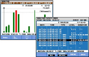

ϵͳ¼à²âÆ÷£­Ò×ÓÚ°´ÕÕ EN50160 À´¼ì²éÐÔÄÜ
Ö»Ðè½èÖúÒ»¸ö°´Å¥£¬ÕâÖÖ¶ÀÌØµÄϵͳ¼à²âÆ÷±ãÄÜÈÃÄú×ÜÀÀµçÁ¦ÏµÍ³µÄÐÔÄÜ£¬²¢Äܼì²éÊäÈëµÄµçÄÜÊÇ·ñ·ûºÏ EN50160 ÏÞÖµ»òÊÇÄú×Ô¼ºµÄ¶¨Öƹæ¸ñ¡£×ÜÀÀÐÅÏ¢ÏÔʾÔÚµ¥¸öÆÁÄ»ÉÏ£¬²¢ÓÐÑÕÉ«±ê¼ÇÌõÇå³þµØ±ê³öÄÄЩ²ÎÊý³¬³öÁËÏÞÖµ¡£
<!--[if !vml]--><!--[endif]-->
ϵͳ¼à²âÆ÷×ÜÀÀÆÁÄ»¿ÉÒÔ¼´Ê±²é¿´µçѹ¡¢Ð³²¨¡¢ÉÁ±ä¡¢ÆµÂʼ°µçѹÖè½µºÍÖèÉýµÄÊýÁ¿ÊÇ·ñ³¬³öÉèÖÃÏÞÖµ¡£²¢ÓÐÒ»¸öÏêϸÁбíÁгöÁ˳¬³öÉèÖÃÏÞÖµµÄËùÓÐʼþ¡£
