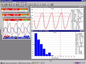

ÓÃÓڹ鵵¡¢´æµµºÍ·ÖÎöµÄFlukeView® Èí¼þ
»ùÓÚWindows®µÄFlukeView®Èí¼þͨ¹ýÒÔϹ¦ÄܰïÖúÄúµÃµ½¸ü¶à£º
  • ¹éµµ£­½«²¨ÐΡ¢ÆÁÄ»ºÍ²âÁ¿Êý¾Ý´Óʾ²¨±í´«ÊäÖÁPC¡£½øÐдòÓ¡»ò½«Êý¾Ýµ¼Èëµ½ÄúµÄ±¨¸æ¡£
  • ½«Óû§Îı¾¼ÓÖÁµ¥¶ÀµÄʾ²¨±íÉèÖã­µ±µ÷ÓÃÉèÖÃʱָµ¼²Ù×÷Õß
  • ´æµµ£­´´½¨¾ßÓÐ×¢Ê͵IJ¨Ðο⣬·Ç³£ÈÝÒ׵زο¼ºÍ±È½Ï¡£Îª·ÖÎö²¨Ðεĸı䣬´æ´¢ÍêÕûµÄ»Ø·ÅÖÜÆÚ¡£ÎªÁ˱¸·Ý£¬ÔÚPCÉÏ´æ´¢ÍêÕûµÄʾ²¨±í´æ´¢Æ÷µÄÄÚÈÝ¡£
  • ²¨ÐαȽϣ­ÎªÁ˽øÐв¨ÐεıȽϺ͡°Í¨¹ý/²»Í¨¹ý¡±²âÊÔ£¬´æ´¢²Î¿¼²¨ÐΣ¬Ìí¼Ó²Ù×÷Ö¸Á²¢½«Æä·¢Ë͵½Ê¾²¨±í¡£
  • ·ÖÎö£­ÀûÓùâ±ê£¬½øÐÐÆµÆ×·ÖÎö»ò½«Êý¾Ýµ¼³öµ½±ðµÄ·ÖÎö³ÌÐò¡£Ê¾²¨±í²âÊÔ¹¤¾ßͨ¹ý¹â¸ôÀë RS-232 »ò USB ½Ó¿ÚµçÀÂÁ¬½ÓÖÁ PC¡£
