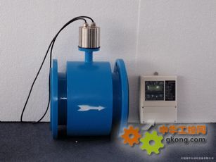

¼ò½é£ºµç´ÅÁ÷Á¿¼ÆÊÇ20ÊÀ¼Í60Äê´úËæ×ŵç×Ó¼¼ÊõµÄ·¢Õ¹¶øÑ¸ËÙ·¢Õ¹ÆðÀ´µÄÐÂÐÍÁ÷Á¿²âÁ¿ÒÇ±í¡£µç´ÅÁ÷Á¿¼Æ¸ù¾Ý·¨À­µÚ´Å¸ÐÓ¦¶¨ÂÉÖÆ³É£¬ÓÃÀ´²âÁ¿µ¼µçÒºÌåµÄÌå»ýÁ÷Á¿¡£ÓÉÓÚÆä¶ÀÌØµÄÓŵ㣬ĿǰÒѹ㷺µØÓ¦ÓÃÓÚ¹¤ÒµÉϸ÷ÖÖµ¼µçÒºÌåµÄ²âÁ¿¡£ÀýÈ磬²âÁ¿¸÷ÖÖËá¡¢¼î¡¢Ñεȸ¯Ê´ÐÔÒºÌ壻¸÷ÖÖÒ×ȼ£¬Ò×±¬½éÖÊ£»¸÷ÖÖ¹¤ÒµÎÛË®¡¢Ö½½¬¡¢ÄàɳµÈ
µç´ÅÁ÷Á¿¼ÆÓ¦ÓãºÖ½½¬Á÷Á¿²âÁ¿£¬¹ûÖ­Á÷Á¿²âÁ¿£¬ÔàÁ÷³ÌÒº²âÁ¿,΢СÁ÷Á¿²âÁ¿£¬ÀäË®Á÷Á¿²âÁ¿¡£º¬ÓÍÎÛË®²âÁ¿£¬ ÈÈË®Á÷Á¿²âÁ¿£¬»§ÓÃÈÈÁ¿²âÁ¿,¶°Â¥ÈÈÁ¿²âÁ¿£¬Ë®±í²âÁ¿£¬ ±ÃЧÂʲâÊÔ£¬¹¤ÒÕÁ÷Á¿²âÁ¿£¬Ã÷ÇþÁ÷Á¿²âÁ¿¡£Èí»¯Ë®Á÷Á¿²âÁ¿£¬´ó¹Ü¾¶ÎÛË®²âÁ¿£¬µç³§ÀäÈ´Ë®²âÁ¿£¬·ÇÂú¹ÜÁ÷Á¿²âÁ¿£¬¸¯Ê´ÐÔÁ÷Á¿²âÁ¿£¬Î´´¦ÀíÎÛË®¼ÆÁ¿£¬×ÔÀ´Ë®Á÷Á¿²âÁ¿£¬¸ßѹÌìÈ»Æø¼ÆÁ¿£¬¹¤³§ÅÅ·ÅÒº¼ÆÁ¿£¬·Ç½Ó´¥Ê½Á÷Á¿²âÁ¿¡£Ë®±Ã³öË®Á÷Á¿²âÁ¿
ÌØµã£º
1.µç´ÅÁ÷Á¿¼Æ½á¹¹¼òµ¥¡¢¿É¿¿£¬Î޿ɶ¯²¿¼þ£¬¹¤×÷ÊÙÃü³¤¡£
2.ÎÞ½ØÁ÷×èÁ÷²¿¼þ£¬²»´æÔÚѹÁ¦ËðʧºÍÁ÷Ìå¶ÂÈûÏÖÏó¡£
3.ÎÞ»úе¹ßÐÔ£¬ÏìÓ¦¿ìËÙ£¬Îȶ¨ÐԺ㬿ÉÓ¦ÓÃÓÚ×Ô¶¯¼ì²â¡¢µ÷½ÚºÍ³Ì¿ØÏµÍ³¡£
4.¾ßÓйܵÀʽ¡¢²åÈëʽ±ãÓÚ°²×°¡£
5.¾ß±¸Ò»ÌåÐͺͷÖÌåÐͱãÓÚÑ¡Ôñ¡£
6.²âÁ¿¾«¶È²»Êܱ»²â½éÖʵÄÖÖÀ༰Æäζȡ¢Õ³¶È¡¢Ãܶȡ¢Ñ¹Á¦µÈÎïÀíÁ¿²ÎÊýµÄÓ°Ïì¡£
7.²ÉÓþÛËÄ·úÒÒÏ©»òÏ𽺲ÄÖʳÄÀïºÍHc¡¢Hb¡¢316L¡¢TiµÈµç¼«²ÄÁϵIJ»Í¬×éºÏ¿ÉÊÊÓ¦²»Í¬½éÖʵÄÐèÒª¡£
8.²ÉÓÃEEPROM´æÖüÆ÷£¬²âÁ¿ÔËËãÊý¾Ý´æÖü±£»¤°²È«¿É¿¿¡£
9.¶àÖÖÐźŴ«Ê䷽ʽºÍµçÔ´¹©µç·½Ê½¡£
10.¸ßÇåÎú¶ÈLCD±³¹âÏÔʾ¡£
¼¼Êõ²ÎÊý£º
ÒÇ±í¾«¶È£º ¹ÜµÀʽ0.5¼¶¡¢1.0¼¶£»²åÈëʽ1.5¼¶
²âÁ¿½éÖÊ£º µçµ¼ÂÊ´óÓÚ5μS/cmµÄ¸÷ÖÖÒºÌåºÍÒº¹ÌÁ½ÏàÁ÷Ìå¡£
Á÷ËÙ·¶Î§£º 0.01¡«15m/s
¹¤×÷ѹÁ¦£º 1.6MPa
»·¾³Î¶ȣº -40¡æ¡«+50¡æ
½éÖÊζȣº ¾ÛËÄ·úÒÒÏ©³ÄÀï≤180¡æ
Ï𽺲ÄÖʳÄÀ ≤65¡æ
·À±¬±êÖ¾£º Exmibd¢òBT4
·À±¬Ö¤ºÅ£º GYB01349
Íâ´Å¸ÉÈÅ£º ≤400A/m
Íâ¿Ç·À»¤£º Ò»Ì廯ÐÍ£º IP65£»
·Ö Àë ÐÍ£º ´«¸ÐÆ÷IP68(Ë®ÏÂ5Ã×£¬½öÏÞÓÚÏ𽺳ÄÀï)ת»»Æ÷IP65
Êä³öÐźţº 4¡«20mA.DC£¬¸ºÔصç×è0¡«750Ω
ͨѶÊä³ö£º RS485»òCAN×ÜÏß
µçÆøÁ¬½Ó£º M20×1.5ÄÚÂÝÎÆ£¬φ10µçÀ¿×
µçÔ´µçѹ£º 90¡«220VAC¡¢24±10%V.DC
×î´ó¹¦ºÄ£º ≤10VA

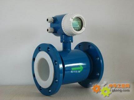

1¡¢¸ù¾ÝÒ»ÌåÐͺͷÖÀëÐ͵ç´ÅÁ÷Á¿¼ÆµÄÌØµã£¬Ñ¡ÔñºÏÊʵÄÀàÐÍ¡£Ò»ÌåÐ͵ç´ÅÁ÷Á¿¼Æ°²×°·óÏß·½±ã£¬¾«¶ÈÖеȣ¬²»ÒËÔÚµØÃæÒÔϰ²×°£¬ÒÔ·Àת»»Æ÷±»Ë®ÑÍû¡£·ÖÀëÐ͵ç´ÅÁ÷Á¿¼Æ£¬¾«È·¶È½Ï¸ß£¬×ª»»Æ÷Óë´«¸ÐÆ÷ÒìµØ°²×°£¬¸üÊʺÏÏÖ³¡»·¾³±È½Ï²î(ÈçÓк¦¡¢Óж¾¡¢Ò×ÊÜË®ÑÍûµÈ³¡Ëù)µÄ³¡ºÏ£¬µ«°²×°¡¢·óÏß½ÏÑϸñ£¬·ñÔòÒ×ÒýÈë¸ÉÈÅÐźš£
2¡¢Ñ¡ÔñºÏÊʵĵ缫ÐÎʽ¡£¶ÔÓÚ²»²úÉú½á¾§¡¢½á°Ì¡¢²»Õ´Î۵缫µÄ½éÖÊ£¬¿ÉÓñê×¼µç¼«£¬·ñÔòÓùε¶Ê½Ç幸µç¼«»òÓÐÇåÏ´Á¬½Ó×°Öõĵ缫¡£¶ÔÓÚ²âÎÛÄೡºÏ£¬»¹¿ÉÑ¡Óÿɻ»Ê½µç¼«¡£
3¡¢¸ù¾Ý±»²â½éÖʵĸ¯Ê´ÐÔÑ¡Ôñµç¼«²ÄÁÏ£¬¼û±í¡£
µç¼«²ÄÁÏÄÍÊ´¼°ÄÍÄ¥ÐÔÄܲ»Ðâ¸Ö²»Ðâ¸Ö
ÓÃÓÚ¹¤ÒµÓÃË®¡¢Éú»îÓÃË®¡¢ÎÛË®µÈ¾ßÓÐÈõ¸¯Ê´ÐԵĽéÖÊ£¬ÊÊÓÃÓÚʯÓÍ¡¢»¯¹¤¡¢¸ÖÌúµÈ¹¤Òµ²¿Ãż°£¬ÊÐÕþ¡¢»·±£µÈÁìÓò¡£
¹þÊϺϽðB£º¶Ô·ÐµãÒÔϵÄÒ»ÇÐŨ¶ÈµÄÑÎËáÓÐÁ¼ºÃµÄÄÍÊ´ÐÔ£¬Ò²ÄÍÁòËá¡¢Á×Ëá¡¢Çâ·úËá¡¢ÓлúËáµÈ·ÇÂÈ»¯ÐÔËá¡¢¼î£¬·ÇÑõ»¯ÐÔÑÎÒºµÄ¸¯Ê´¡£
¹þÊϺϽðC£ºÄÜÄÍ·ÇÑõ»¯ÐÔËᣬÈçÏõËá¡¢»ìËá¡¢»ò¸õËáÓëÁòËáµÄ»ìºÏ½éÖʵĸ¯Ê´£¬Ò²ÄÍÑõ»¯ÐÔÑÎÀàÈ磺Fe£¬”¡¢¡¢Cu”Ï»òº¬ÆäËûÑõ»¯¼ÁµÄ¸¯Ê´£¬Èç¸ßÓÚ³£ÎµĴÎÂÈËáÑÎÈÜÒº¡¢º£Ë®µÄ¸¯Ê´
îÑ£ºÄÜÄͺ£Ë®¡¢¸÷ÖÖÂÈ»¯ÎïºÍ´ÎÂÈËáÑΡ¢Ñõ»¯ÐÔËá(°üÀ¨·¢ÑÌÁòËá)¡¢ÓлúËá¡¢¼îµÄ¸¯Ê´¡£²»Äͽϴ¿µÄ»¹Ô­ÐÔËá(ÈçÁòËá¡¢ÑÎËá)µÄ¸¯Ê´£¬µ«ÈçËáÖк¬ÓÐÑõ»¯¼Á(ÈçÏõËá¡¢Fc£«£«¡¢Cu£«£«)ʱ£¬Ôò¸¯Ê´´óΪ½µµÍ
î㣺¾ßÓÐÓÅÁ¼µÄÄÍÊ´ÐԺͲ£Á§ºÜÏàËÆ¡£³ýÁËÇâ·úËá¡¢·¢ÑÌÁòËá¡¢¼îÍ⣬¼¸ºõÄÜÄÍ——Çл¯Ñ§½éÖÊ(°üÀ¨·ÐµãµÄÑÎËá¡¢ÏõËáºÍl 50¡æÒÔϵÄÁòËá)µÄ¸¯Ê´¡£ÔÚ¼îÖеó£»ÄÍÊ´¡£
²¬£¯îѺϽ𣺼¸ºõÄÜÄÍ——Çл¯Ñ§½éÖÊ£¬µ«²»ÊÊÓÃÓÚÍõË®ºÍï§ÑΡ£
²»Ðâ¸ÖÍ¿¸²Ì¼»¯ÎÙ£ºÓÃÓÚÎÞ¸¯Ê´ÐÔ£¬Ç¿Ä¥ËðÐԵĽéÖÊ¡£4¡¢¸ù¾Ý±»²â½éÖʵĸ¯Ê´ÐÔ¡¢Ä¥ËðÐÔ¼°Î¶ÈÀ´Ñ¡Ôñ³ÄÀï²ÄÁÏ¡£
³ÄÀï²ÄÁÏ£ºÖ÷ÒªÐÔÄÜ£º×î¸ß½éÖÊζÈ70¡æ  £ºÊÊÓ÷¶Î§100¡æ 150¡æ (ÐèÌØÊâ¶©»õ)
¾ÛËÄ·úÒÒÏ©£¨F4)£ºÊÇ»¯Ñ§ÐÔÄÜ×îÎȶ¨µÄÒ»ÖÖËÜÁÏ£¬ÄÜÄÍ·ÐÌÚµÄÑÎËá¡¢ÁòËá¡¢ÏõËáºÍÍõË®£¬Ò²ÄÜÄÍŨ¼îºÍ¸÷ÖÖÓлúÈܼÁ¡£²»ÄÍÈý·ú»¯ÂÈ¡¢¸ßÎÂÈý·ú»¯ÂÈ¡¢¸ßÁ÷ËÙÒº·ú¡¢ÒºÑõ¡¢×ÔÑõµÄ¸¯Ê´¡£
¾ÛÈ«·úÒÒ±ûÏ©£¨F46)£ºÍ¬F4£¬ÄÍÄ¥ÐÔ¡¢¿¹¸ºÑ¹ÄÜÁ¦¸ßÓÚF4¡£Í¬ÉÏ×î¸ß½éÖÊζÈ70¡æ  £ºÊÊÓ÷¶Î§100¡æ 150¡æ (ÐèÌØÊâ¶©»õ
¾Û·úºÏÒÒÏ©£¨Fs):ÊÊÓÃζÈÉÏÏ޽ϾÛËÄ·úÒÒÏ©µÍ£¬µ«³É±¾Ò²½ÏµÍ¡£80¡æ
¾ÛÂȶ¡Ïð½º:1¡¢Óм«ºÃµÄµ¯ÐÔ£¬¸ß¶ÈµÄ³¶¶ÏÁ¦£¬ÄÍÄ¥ÐÔÄܺá£2¡¢ÄÍÒ»°ãµÍŨ¶ÈËá¡¢¼î¡¢ÑνéÖʵĸ¯Ê´£¬²»ÄÍÑõ»¯½éÖʵĸ¯Ê´¡£80¡æ 120¡æ (ÐèÌØÊâ¶©»õ)Ë®¡¢ÎÛË®¡¢ÈõÄ¥ËðÐÔµÄÄཬ¿ó½¬¡£¾Û°±õ¥Ïð½º1¡¢ÄÍÄ¥ÐÔÄܼ«Ç¿¡£2¡¢Ä͸¯Ê´ÐÔÄܽϲ80¡æÖÐÐÔǿĥËðµÄ¿ó½¬¡¢Ãº½¬¡¢Äཬ
5¡¢µç´ÅÁ÷Á¿¼Æ·À»¤µÈ¼¶¡£¸ù¾Ý¹ú±êGB4208-1984ԼͬÓÚ¹ú¼Êµç¹¤Î¯Ô±»áIEC±ê×¼(IEC529-7B)£¬Íâ¿Ç·À»¤µÈ¼¶µÄ±ê׼Ϊ£ºIP65Ϊ·ÀÅçË®ÐÍ£¬¼´¿ÉÔÊÐíË®ÁúÍ·´ÓÈκη½Ïò¶ÔÒDZíÅçË®£¬ÅçˮѹÁ¦Îª30Kpa¡£³öË®Á¿Îª0.75m3/h£¬ÅçË®¿ÚÀëÒDZí¾àÀëΪ3m£»IP67Ϊ·À½þË®ÐÍ£¬¼´ÒDZí¿ÉÈ«²¿½þÈëË®ÖУ¬×î¸ßµãÓ¦ÔÚË®ÏÂÖÁÉÙ150cm£¬³ÖÐøÊ±¼äÖÁÉÙ30min¡£IP68ΪDZˮÐÍ£¬Äܳ¤ÆÚÔÚˮϹ¤×÷¡£¸ù¾ÝÒÔÉϹ涨£¬ÔÚµØÏ°²×°Ò×±»Ë®Ñ͵ÄÒDZíӦѡIP68£¬µç´ÅÁ÷Á¿¼ÆÔÚµØÉϰ²×°µÄÒËÑ¡IP65¡£
6¡¢¸ù¾ÝÁ¬½ÓÒDZí¹ÜµÀµÄ¾øÔµÐÔÑ¡Ôñ½ÓµØ¡£
7¡¢¸ù¾Ý±»²â½éÖʵÄ×î¸ßѹÁ¦Ñ¡Ôñµç´ÅÁ÷Á¿¼ÆµÄ¹«³ÆÑ¹Á¦¡£¶ÔÓÚ½éÖÊѹÁ¦Îª10MPa¡¢16MPa¡¢25MPa¡¢32MPa¼¸¸öµÈ¼¶µÄÁ÷Á¿²âÁ¿£¬Ó¦Ñ¡ÓøßѹÐ͵ç´ÅÁ÷Á¿¼Æ¡£Æä×î´ó¿Ú¾¶Îª100mm¡£
µç´ÅÁ÷Á¿¼ÆµÄ°²×°ÒªÇó£º
ÒºÌåÓ¦¾ßÓвâÁ¿ËùÐèµÄµçµ¼ÂÊ£¬²¢ÒªÇóµçµ¼ÂÊ·Ö²¼´óÌåÉϾùÔÈ¡£Òò´ËÁ÷Á¿´«¸ÐÆ÷°²×°Òª±Ü¿ªÈÝÒײúÉúµçµ¼Âʲ»¾ùÔȳ¡Ëù£¬ÀýÈçÆäÉÏÓθ½½ü¼ÓÈëÒ©Òº£¬¼ÓÒºµã×îºÃÉèÓÚ´«¸ÐÆ÷ÏÂÓΡ£
ʹÓÃʱ´«¸ÐÆ÷²âÁ¿¹Ü±ØÐë³äÂúÒºÌå(·ÇÂú¹ÜÀýÍâ)¡£ÓлìºÏʱ£¬Æä·Ö²¼Ó¦´óÌå¾ùÔÈ¡£ÒºÌåÓ¦ÓëµØÍ¬µç룬±ØÐë½ÓµØ¡£È繤ÒչܵÀÓÃËÜÁϵȾøÔµ²ÄÁÏʱ£¬ÊäËÍÒºÌå²úÉúĦ²Á¾²µçµÈÔ­Òò£¬Ôì³ÉÒºÌåÓëµØ¼äÓеçλ²î¡£
