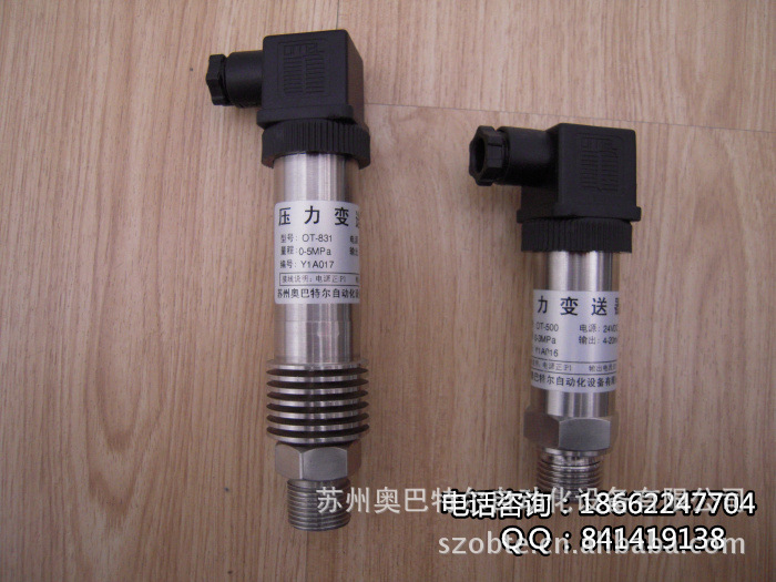

OT-500ϵÁÐͨÓÃѹÁ¦´«¸ÐÆ÷/±äËÍÆ÷£¬½Ó¹Ü×ì²ÉÓò»Ðâ¸Ö²ÄÖÊ»òÂÁÖʺϽ𣬾ßÓкÜÇ¿µÄ¿¹¸¯Ê´ÐԺͳ¤ÆÚÎȶ¨ÐÔ¡£´«¸ÐÆ÷ÔÚ¿íζȷ¶Î§ÄÚ½øÐÐÁËζȲ¹³¥£¬±£Ö¤ÁË´«¸ÐÆ÷µÄ¼¼ÊõÖ¸±ê¡£ÓжàÖÖѹÁ¦½Ó¿ÚÂÝÎÆÐÎʽºÍ½ÓÏß·½Ê½£¬ÄÜ×î´óÏ޶ȵÄÂú×ã¿Í»§ÐèÒª¡£¹ã·ºÓ¦ÓÃÓÚÆø/ҺѹÁ¦²â¿ØÏµÍ³¡¢¹¤ÒµÉ豸¡¢Ò½ÁÆÉ豸¡¢ÖÆÀäÉ豸¡¢ºãѹ¹©Ë®¡¢¹ý³Ì¿ØÖƵÈÁìÓò¡£
¿ÉÑ¡ÓÃLED»òLCDÏÖ³¡ÏÔʾģ¿é¡¢»òHARTЭÒé°å¡¢»òRS485°å¡£¿ÉÑ¡ÅäÎÒ¹«Ë¾Ñз¢Éú²úµÄ¸÷ÖÖ²â¿ØÒDZí»òµç·ģ¿é¡£
¶þ¡¢¼¼ÊõÖ¸±ê
Á¿    ³Ì£º-0.1~200MPa£»
¾«    ¶È£º0.1% FS¡¢0.25% FS¡¢0.5% FS¡¢1.0 % FS ¿ÉÑ¡£»
¹©µçµçѹ£º´«¸ÐÆ÷£º+5~12VDC£» ±äËÍÆ÷£º+24VDC¡¢¡¢+12VDC¡¢¡¢+5VDC¡¢£»
Êä³öÐźţº´«¸ÐÆ÷£º1mV/V£»±äËÍÆ÷£º0/0.5/1.0-4.0/4.5/5.0/10.0V (ÈýÏßÖÆ)£¬4-20mA(Á½/ÈýÏßÖÆ)£»
¸ºÔØÄÜÁ¦£¨±äËÍÆ÷£©£ºµçÁ÷ÐÍ ¡Ü500W£» µçѹÐÍ ¡Ý100KW£»
ÁãµãÎó²î£º¡À0.5% FS£»
Âú¶ÈÎó²î£º¡À1.0% FS£»
²¹³¥Î¶ȣº-10¡ãC~70¡ãC£»
¹¤×÷»·¾³£º-20¡ãC~75¡ãC£¬¡Ü85%RH£»
´¢´æ»·¾³£º-40¡ãC~85¡ãC£¬¡Ü95%RH£»
°²È«¹ýÔØÄÜÁ¦£º150%£»
¼«ÏÞ¹ýÔØÄÜÁ¦£º250%£»
ÎÂ¶ÈÆ¯ÒÆ£º0.03%FS/¡ãC£»
³¤ÆÚÎȶ¨ÐÔ£º£0.2%FS/Äꣻ
Íâ¿Ç²ÄÁÏ£º316²»Ðâ¸Ö£»
    ×¢£º³ý·ÇÌØ±ð˵Ã÷£¬ËùÓвÎÊýÖ¸±êÔÚ25¡ãC²âÈ¡¡£
