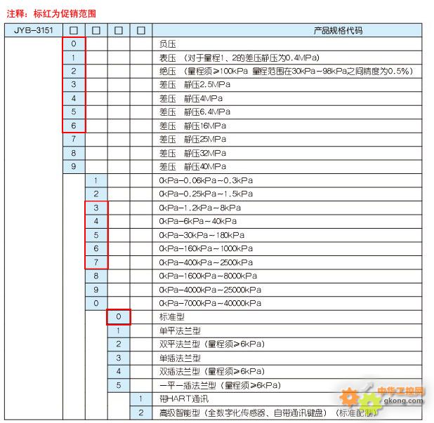

¼¼Êõ²ÎÊý
¡ñ  ÐÔÄÜÖ¸±ê
(²Î¿¼Ìõ¼þ£ºÎÞÇ¨ÒÆ×´Ì¬£¬¹èÓ͹à³äÒº£¬316L¸ôÀëĤƬ)
Êä³öÐźţº ¶þÏßÖÆ
¸ºÔØÌØÐÔ£º (¼ûÓÒͼ£©
¡ñ  ¾«    ¶È£º
ÏßÐÔÊä³ö£º¡À0.075~¡À0.1%£¨¶ÔÁ¿³Ì±ÈΪ1£º1£©£¬°üÀ¨ÏßÐÔ¡¢±ä²î¡¢Öظ´ÐÔµÄ×ÛºÏÎó²î¡£
¿ª·½Êä³ö£ºÔÚÊä³öѹÁ¦Îª4 -100%ʱΪ¡À£¨0.2%µÄ±ê×¼¶¨Á¿³Ì£« 0.05µÄÉÏÏÞ£©¡£
¡ñ  ÎÈ ¶¨ ÐÔ£º ¶ÔÓÚDPÁ¿³Ì´úºÅ3¡¢4¡¢5£¬Îª×î¸ßÁ¿³ÌµÄ¡À0.2%£¬¶Ô ÓÚÆäËûµÄÁ¿³Ì´úºÅ£¬Îª×î¸ßÁ¿³ÌµÄ¡À0.25%¡£
¡ñ  ʪ¶È£º0-100%Ïà¶Ôʪ¶È
¡ñ  Æô¶¯Ê±¼ä£ºÔÚ×îС×èÄáʱ£¬×î¶à20ÃëÖÓ¡£
¡ñ  ÈÝ»ýÎüÈ¡Á¿£ºÐ¡ÓÚ0.16cm3¡£
¡ñ  ×è    Ä᣺ µçÆø×èÄáΪ0¡«32Ãë¡£
´ËÍ⣬Ãô¸ÐÔª¼þ»¹ÓÐ0.2ÃëµÄºã¶¨×èÄáʱ¼ä
¡ñ ¾²Ñ¹Ó°Ï죨DP±äËÍÆ÷£©
ÁãµãÎó²î£º ¶ÔÓÚ14MPaΪ×î¸ßÁ¿³ÌµÄ¡À0.25%,¶ÔÓÚÁ¿³Ì´úºÅ3Ϊ×î¸ßÁ¿³ÌµÄ¡À0.5%£¬Í¨¹ýÁãµãµ÷Õû¿ÉÒԵõ½Ð£Õý¡£
Á¿³ÌÎó²î£ºÃ¿6MPa¿ÉУÕýµ½ÊäÈë¡À25%,»ò¶ÔÓÚÁ¿³Ì´úºÅ3,Ϊ¡À0.5£¥¡£ÕâÖÖÎó²îÔÚ°²×°Ç°¿ÉÒÔµ÷УÏû³ý¡£
¡ñ  ¾²Ñ¹Ó°Ï죨HP±äËÍÆ÷£©
ÁãµãÎó²î£º¶ÔÓÚ32MPaΪ×î¸ßÁ¿³ÌµÄ¡À1.0%¡£Í¨¹ýÁãµãµ÷Õû¿ÉÒԵõ½Ð£Õý¡£
¡ñ  ζÈÓ°Ïì
¡¤ÔÚ×î´óÁ¿³ÌÁãµãÎó²î£ºÃ¿56¡æÎªÁ¿³ÌµÄ¡À0.5%¡£×ܵÄÓ°Ïì°üÀ¨Á¿³ÌºÍÁãµãÎó²î£ºÃ¿56¡æÎªÁ¿³Ì¡À1.0%¡£¶ÔÓÚÁ¿³Ì·¶Î§±àºÅ3,Ó°ÏìÁ¿¼Ó±¶¡£
¡¤ÔÚ×îСÁ¿³ÌÁãµãÎó²î£ºÃ¿56¡æÎªÁ¿³ÌµÄ¡À3%¡£×ܵÄÓ°Ïì°üÀ¨Á¿³ÌºÍÁãµãÎó²î£ºÃ¿56¡æÎªÁ¿³Ì¡À3.5%¡£¶ÔÓÚÁ¿³Ì·¶Î§±àºÅ3£¬Ó°ÏìÁ¿¼Ó±¶¡£
¡ñ Õñ¶¯Ó°Ï죺ƵÂÊ0¡«200Hz,ÈÎÒâ·½ÏòÉÏÿ¸ögΪ¡À0.05%ÉÏÏÞÖµ¡£
¡ñ µçÔ´Ó°Ï죺СÓڱ궨Á¿³Ì0.005%/V¡£
¡ñ °²×°Î»ÖÃÓ°Ï죺ÁãµãÆ¯ÒÆ²»´óÓÚ(0.25kPa),´ËÎó²î¿Éͨ¹ýУÕýÏû³ý,¶ÔÁ¿³ÌÎÞÓ°Ïì¡£
¡ñ µç´Å³¡¸ÉÈÅ£¯É䯵¸ÉÈÅÓ°Ïì:°´ÕÕSAMA PMC33.1,´Ó20¡«1000MHz½øÐÐÊÔÑ飬³¡Ç¿¿É¸ßÖÁ30V/M
¡ñ½á¹¹¹æ¸ñ
×¢£º²ÄÁÏÊÊÓÃÐÔÇë²Î¿¼10Ò³¸½¼þ¼°²ÄÖÊ´úÂë¡£
½Ó´¥½éÖʵIJÄÁÏ£º
¸ôÀëĤƬ£º316L²»Ðâ¸Ö£¬¹þÊϺϽð¡£
ÅÅÆø/ÅÅÒº·§£º316L²»Ðâ¸Ö£¬¹þÊϺϽð»òÃÉÄ˶ûºÏ½ð¡£
¹¤ÒÕ·¨À¼ºÍÁ¬½ÓÍ·£º316²»Ðâ¸Ö£¬¹þÊϺϽð»òÃÉÄ˶ûºÏ½ð¡£
½Ó´¥½éÖʵÄoÐλ·£º·úÏ𽺡¢¶¡ÇçÏ𽺡££¨¿ÉÑ¡£©
¹à³äÒº£º¹èÓÍ ÂÝË©£ºÌ¼¸Ö¶ÆïÓ
µç×ÓÏß·Íâ¿Ç£ºµÍÍ­ÂÁ
oÐÎÃÜ·âȦ£º¶¡ÇçÏ𽺡¢·úÏ𽺡££¨¿ÉÑ¡£©
Í¿Æá£º¾Û°±Ö¬¡£
¹¤ÒÕÁ¬½Ó¼þ£º¶ÔÓÚ·¶Î§´úºÅ3¡¢4¡¢5µÄ±äËÍÆ÷£¬ÆäÁ½Ö§·¨À¼µÄÖÐÐÄÁ¬½Ó¿×¾àΪ54mm£¬¿×ÉÏΪNPT1/4-18;¶ÔÓÚ·¶Î§´úºÅΪ6¡¢7µÄ±äËÍÆ÷ÔòΪ56mmºÍNPT1/4-18.¶ÔÓÚ·¶Î§´úºÅΪ8µÄ±äËÍÆ÷ÔòΪ57.2mmºÍNPT1/4-18¡£¶ÔÓÚ·¶Î§3¡¢4¡¢5µÄ±äËÍÆ÷£¬ÆäÁ½Ö§Á¬½ÓÍ·ÉÏÒýѹ¿×ΪNPT1/4-14,·¨À¼Á¬½ÓÍ·¿É·­×ª·Ö±ð¸ø³ö50.8mmÖÐÐľ࣬54mm£¬»ò57.2mm¡£
µçÆøÁ¬½Ó¼þ£º¾ß±¸ÏÖ³¡ÔÚÏß²âÊÔ¶Ë×Ó¡£
ÖØ      Á¿£º²»°üÀ¨Ñ¡Óüþ£¬AP¡¢DP¡¢GPºÍHPÐÍÖØ2.4¹«½ï¡£
¡ñʹÓÃÌõ¼þ
×ÜÌå·À»¤ÐÔÄÜ·ûºÏ£ºIP67£¨Ïà¹Ø²ÎÊý£©
¡ñµçÔ´µçѹ£º
12¡«45VDC±¾°²·À±¬ÐͲúÆ·ÐëÓÉÏàÓ¦µÄ°²È«Õ¤¹©µç£¨±ê׼Ϊ24VDC£¬ÎÞ¸ºÔؿɹ¤×÷ÓÚ12VDC,´óÒº¾§±íÍ·²»µÍÓÚ16VDC£©
¡ñ²úƷʹÓû·¾³
ʹÓÃζȣº£­20¡«£«80¡æ  ´¢²ØÎ¶ȣº£­40¡«£«104¡æ
ʪ    ¶È£º0¡«90£¥
·À±¬ÐͲúƷʹÓû·¾³Ìõ¼þ£º
ζȣº£­20¡«£«40¡æ  Ïà¶Ôʪ¶È£º5¡«95£¥
´óÆøÑ¹Á¦£º86¡«106KPa
±¾°²ÐͲúÍâÅ䰲ȫդ²ÎÊý£º
Uo¡Ü28r  DC¡¢Io¡Ü30mA¡¢Po¡Ü0.84
¹æ¸ñÑ¡ÐÍ
