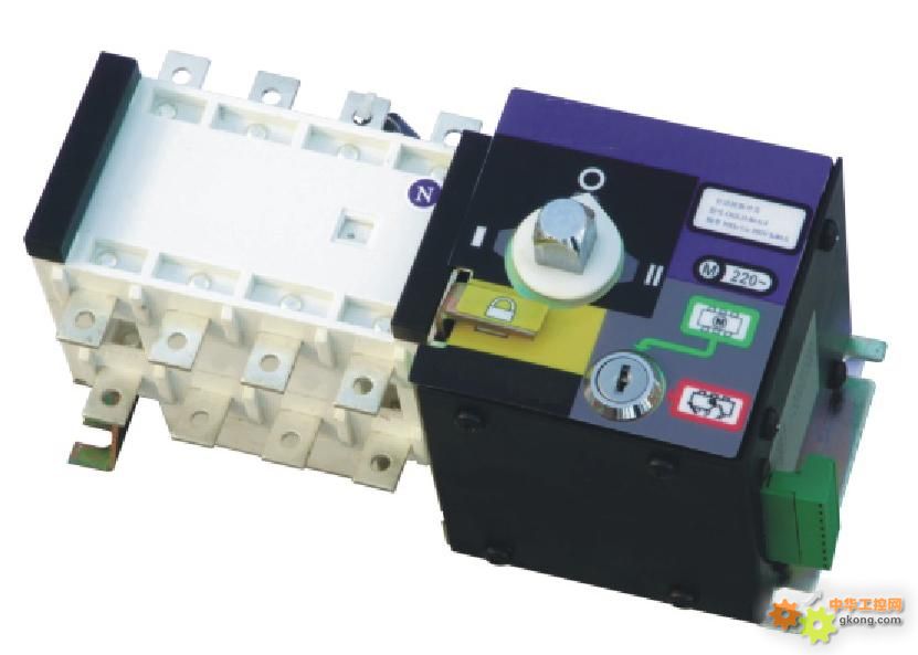

²úÆ·Ãû³Æ£º ¸ôÀëÐÍGLO2(32A-630A)ϵÁÐË«µçÔ´×Ô¶¯×ª»»¿ª¹ØATS PC¼¶
ÐÍ ºÅ£º GLO2(32A-630A)ϵÁÐË«µçÔ´×Ô¶¯×ª»»¿ª¹Ø
1¡¢GLO2ϵÁÐË«µçÔ´×Ô¶¯Çл»¿ª¹ØÊÊÓÃÓÚ½»Á÷50Hz¡¢¶î¶¨¹¤×÷µçѹΪ400V¼°ÒÔÏ£¬¶î¶¨µçÁ÷ÖÁ16-3200AµÄÁ½Â·µçÔ´¹©µçϵͳ(µçÍø¡ªµçÍø)ÖУ¬ÔÚÒòһ·µçÔ´·¢ÉúÒ쳣ʱÄÜ×Ô¶¯×ª»»µ½Áíһ·µçÔ´£¬ÒÔʵÏÖ¹©µçµÄÁ¬Ðø¡£ÊÊÓÃÓڸ߲㽨ÖþÖÐÏû·À¡¢µçÌÝ¡¢Ë®±Ã¡¢Ó¦¼±ÕÕÃ÷µÈ³¡Ëù¡£
2¡¢GLO2ϵÁвúÆ·ÐÔÄÜÈçÏ£º
l Ë«µçÔ´Çл»×°Ö÷ûºÏIEC60947-3ºÍGB14048-3±ê×¼£¬·ûºÏCCC±ê×¼£»
l ¾ßÓиôÀ빦ÄÜ£¬¿É¶Ìʱ³ÐÊܹýÔØ¼°¶Ì·µçÁ÷£»
l Ç·µçѹ¡¢¹ýµçѹ¡¢¶ÏÏà±£»¤£¬¹¦ÄÜÆëÈ«£»
l ÔËÐвÎÊýÕû¶¨¿Éµ÷£»Èý¼«¡¢Ëļ«¡¢¹æ¸ñÆëÈ«£»
l ¿É¿¿µÄ»úе¼°µçÆøÁªËø£¬Ö´ÐÐÔª¼þ²ÉÓöÀÁ¢µÄ¸ººÉ¸ôÀ뿪¹Ø£¬È·±£Óõ簲ȫ£»
l ÓùýÁãλ¼¼Êõ,½ô¼±Çé¿öÏ¿ÉÇ¿ÖÆÖÃÁã(ͬʱÇжÏÁ½Â·µçÔ´),Âú×ãÏû·ÀÁª¶¯ÐèÒª
l ×ÔͶ×Ô¸´¡¢×ÔͶ²»×Ô¸´Ð͸÷È¡ËùÐ裬×Ô¶¯¡¢ÊÖ¶¯¼æÈÝ£»
l ¿ª¹Ø¾ßÓÐ 3 ¸öÎȶ¨µÄλÖãºI-O-II£¬¼´Ö÷µçÔ´ºÏ¡¢±¸ÓõçÔ´·Ö£»Ö÷µçÔ´·Ö¡¢±¸ÓõçÔ´ºÏ£»  Ö÷¡¢±¸µçÔ´¾ù¶Ï¿ªÈýÖÖÎȶ¨¹¤×÷£»
l ¿ØÖÆÆ÷¿ÉÒÔ¶ÔÁ½Â·µçÔ´µÄµçѹ¡¢ÆµÂʽøÐмì²â£»µçѹ¡¢ÆµÂʺÍÑÓ³Ùʱ¼äµÈ²ÎÊýÏÖ³¡¿Éµ÷;
¶î¶¨µçѹ400V£¬¶î¶¨µçÁ÷16A~3200A¡£
