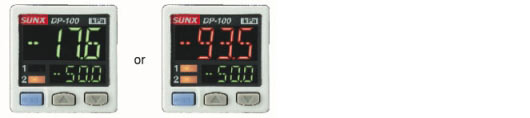

ÌØµã

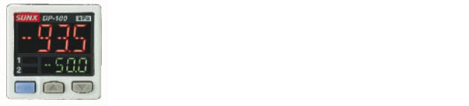

¿ÉͬʱÏÔʾ¡°µ±Ç°Öµ¡±ºÍ¡°»ù×¼Öµ¡±¡¢Ö±½ÓÉ趨»ù×¼Öµ
¡õ30mmµÄ½ô´Õ»úÉíÅ䱸˫»­ÃæÏÔʾ¹¦ÄÜ¡£¿ÉͬʱȷÈϵ±Ç°ÖµºÍ»ù×¼Öµ£¬ÎÞÐèÇл»»­ÃæÄ£Ê½¼´¿É˳ÀûÈ·ÈÏ¡¢É趨»ù×¼Öµ¡£ÔÚ»ù×¼ÖµÉ趨¹ý³ÌÖÐÒ²¿É½øÐÐON/OFF¶¯×÷£¬¿ÉÒÔÏñÐýťʽ´«¸ÐÆ÷ÄÇÑù½øÐÐÉ趨¡£µ±È»£¬»¹×°±¸Ëø¶¨¹¦ÄÜ¡£

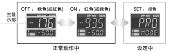

3É«ÏÔʾ(ºì¡¢ÂÌ¡¢³È)
Ö÷ÏÔʾÆÁÓëÊä³öµÄON/OFF¶¯×÷Áª¶¯£¬Ê¹ÑÕÉ«±ä»¯£¬¶øÇÒÉ趨ÖÐÑÕɫҲ¿É±ä»¯¡£ÈÝÒ×ÕÆÎÕ´«¸ÐÆ÷µÄ×´¿ö£¬¼õÉÙ²Ù×÷´íÎó¡£
3É«ÏÔʾ(ºì¡¢ÂÌ¡¢³È)

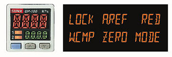

Ò×¶ÁµÄÊý×ÖÏÔʾ
²ÉÓÃ12¶Î×ÖĸÊý×ÖÏÔʾ¡£Ó¢Êý×ֵıæÊ¶ÐԵõ½Ìá¸ß¡£
Ò×¶ÁµÄÊý×ÖÏÔʾ

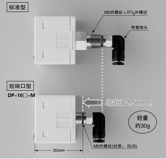

ÖØÁ¿Çᡢʡ¿Õ¼ä¡¢¶Ì¶Ë¿ÚÐÍÐÂÉÏÊÐ!
ʵÏÖ½øÉî30mmµÄСÐÍ»¯¡£·½±ã×é×°ÔÚÏÁС¿Õ¼äÄÚ¡£ ¶øÇÒ£¬ ÖØÁ¿±È±ê×¼ÐͼõÉÙÔ¼10g¡£¼õÇáÁË»úе±ÛµÈ¿É¶¯²¿µÄ¸ºµ£¡£
¡ùÓëÍä¹Ü½ÓÍ·µÄÁ¬½ÓʾÒâͼ¡£½ÓÍ·ÇëÁíÐÐ×¼±¸¡£

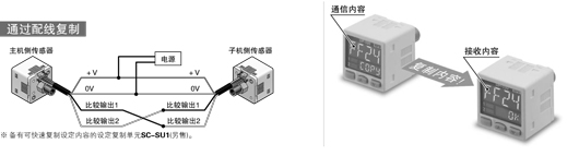

¼õÉÙ¹¤Ê±¡¢ÈËΪ´íÎóµÄ¸´Öƹ¦ÄÜ
ͨ¹ý½«´«¸ÐÆ÷Öð̨°²×°µ½Ö÷´«¸ÐÆ÷ÉÏ£¬¿Éͨ¹ýÊý¾ÝͨП´ÖÆÖ÷´«¸ÐÆ÷µÄÉ趨ÄÚÈÝ¡£¶Ô¶à¸ö´«¸ÐÆ÷½øÐÐÏàͬÉ趨ʱ£¬¿É·ÀÖ¹É趨´íÎóµ¼ÖµĹÊÕÏ£¬ÔÚ±ä¸ü×°ÖõÄÉè¼ÆÊ±£¬Ö»Ðè¶Ô×÷ҵָʾÊé½øÐÐÉÙÐí±ä¸ü¼´¿É¡£

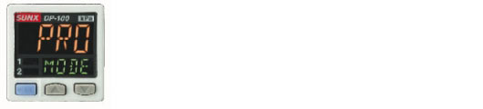

¡öPROģʽ
¿É½øÐÐÓ¦²îµ÷Õû¡¢¸´Öƹ¦Äܵȸ߼¶¹¦ÄÜÉ趨¡£
PROģʽ

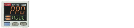

É趨ÖÐÏÔʾ³ÈÉ«
RUN״̬ÏÂÏÔʾÂÌÉ«/ºìÉ«£¬É趨ÖÐÏÔʾ³ÈÉ«¡¢´«¸ÐÆ÷µÄ״̬ÇåÎú¿É¼û¡£
¡öRUN״̬ [RUNģʽ]
RUN״̬ RUNģʽ
Êä³öON/OFFÏÂÏÔʾΪºìÉ«»òÂÌÉ«
¡öÉ趨ÖÐ [²Ëµ¥É趨ÖÐ][PROģʽ]
É趨ÖÐΪ³ÈÉ«

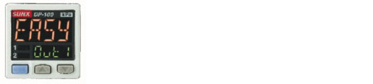

ʹÓ÷½±ãµÄ³õʼÉ趨
ѹÁ¦´«¸ÐÆ÷µÄʹÓÃÆµÂÊ×î¶àµÄÓÃ;ÉèÖÃΪ³õʼÉ趨¡£µÍѹÐÍʹÓÃÓëÎü¸½È·ÈÏ¡¢¸ßѹÐÍÊÊÓÃÓÚ×ÜѹȷÈÏ¡£¼õÇá´«¸ÐÆ÷É趨µÄ×÷Òµ¡£
ʹÓ÷½±ãµÄ³õʼÉ趨

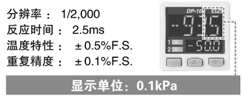

ʵÏָ߾«¶È´«¸Ð [µÍѹÐÍ]
µÍѹÐÍʵÏÖÁË·Ö±æÂÊ 1/2,000µÄ0.1kPaµ¥Î»ÏÔʾ¡¢·´Ó¦Ê±¼ä 2.5ms(×î¶à5,000ms¿É±ä)¡¢Î¶ÈÌØÐÔ¡À0.5%F.S.¡¢Öظ´¾«¶È ¡À0.1%F.S.ºÍ¸ß¾«¶È¼ì²â¡£
ʵÏָ߾«¶È´«¸Ð [µÍѹÐÍ]

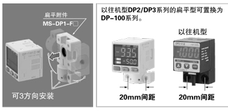

¿Éת»»Ñ¹Á¦¶Ë¿ÚµÄ·½Ïò¡¢±âƽµØ°²×°µ½Ç½ÃæÉÏ [¶Ì¶Ë¿ÚÐÍÓÃ]
ÔÚDP-10¡õ-MÉϰ²×°±âƽ¸½¼þºó£¬¿É½«Ñ¹Á¦¶Ë¿ÚºÍµçÀÂÏòϼ°Ïò×ó¡¢ÏòÓÒÀ­³ö£¬Òò´Ë¿É±âƽµØ°²×°µ½Ç½ÃæµÈλÖá£
±¸ÓÐRc1/8ת»»³ÄÌס£ÓëÒÔÍù»úÐ͵Ļ¥»»ÐԵõ½Ìá¸ß [¶Ì¶Ë¿ÚÐÍÓÃ]
°²×°ÔÚDP-10¡õ-MÉϿɽ«Ñ¹Á¦¶Ë¿Ú´ÓM5ÄÚÂÝÎÆ×ª»»ÎªRc1/8ÄÚÂÝÎÆ¡£¿Ú¾¶ÓëDP2/DP3ϵÁÐÏàͬ¡£
