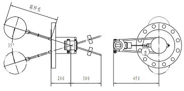

¡¡¡¡½á¹¹Ìص㠹¹Ôì¼òµ¥£¬°²×°·½±ã£¬ÓÈÆäÊʺÏÓÚ³¤Çò¸ËСÁ¿³ÌµÄ¹¤¿ö»·¾³¡£¸¡ÇòÔËÐнǡÜ35¡ã
ÍâÐÍͼ¼°°²×°³ß´ç
Ðͺйæ¸ñ±àºÅ ÄÚÈÝ
UQD   µç¶¯¸¡ÇòҺλ±äËÍÆ÷
  A   Ä£Äâ±íÍ·
Z   ÖÇÄܱíÍ·
  X   ÌØÊâÒªÇóµÄ·¨À¼±ê×¼»ò³ß´ç£¨ÇëÏêϸעÃ÷£©
P1   JB/T82.-94 PN4.0MPa£¬DN250
P2   JB/T82.-94 PN6.3MPa£¬DN250
  i   ±¾Öʰ²È«ÐÍ
d   ¸ô±¬ÐÍ
  C   ·¨À¼²ÄÖÊ£ºÌ¼¸Ö,ÆäÓàÄÚ²¿½ÓÒº²ÄÖÊ:304
S   ·¨À¼²ÄÖÊ£º304,ÆäÓàÄÚ²¿½ÓÒº²ÄÖÊ:316
  T1 ±»²â½éÖÊζȣº-40¡«225¡æ
T2 ±»²â½éÖÊζȣº225¡«450¡æ
UQD ¡õ ¡ª ¡õ ¡ª ¡õ ¡õ ¡õ
Ñ¡Ð;ÙÀý£ºUQD.A-P1-IcT2ΪÆÕͨÐ͵綯¸¡ÇòҺλ±äËÍÆ÷,Ä£ÄâÐͱíÍ·£¬¹«³ÆÑ¹Á¦4.0MPa,¹«³ÆÍ¨¾¶250mm,±¾Öʰ²È«ÐÍ,·¨À¼²ÄÖÊΪ̼¸Ö,±»²â½éÖÊζÈ225¡«450¡æ,´øÉ¢ÈÈÆ¬µÄ²úÆ·¡£
