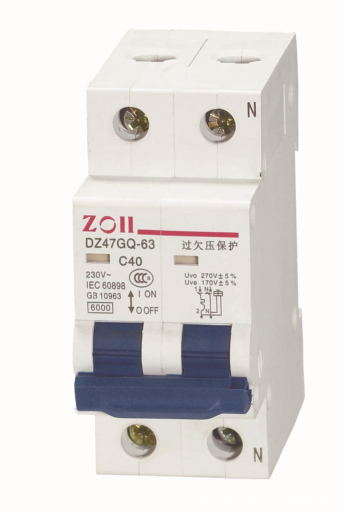

DZ47-63G\Q\GQ¹ýѹ¡¢Ç·Ñ¹¡¢¹ýǷѹ±£»¤¶Ï·Æ÷
Ò»¡¢ÊÊÓ÷¶Î§
DZ47-63G¡¢DZ47-63Q¡¢DZ47-63GQϵÁе¥Ïà¹ýѹ¡¢Ç·Ñ¹¡¢¹ýǷѹ±£»¤¶Ï·Æ÷ÊÊÓÃÓڶµçÁ÷63AÒÔÏ£¬½»Á÷50Hz,¶î¶¨¹¤×÷µçѹ230VµÄÏß·ÖУ¬¹ýµçѹ±£»¤Õû¶¨ÖµÎª270¡À5%£¬Ç·Ñ¹±£»¤Õû¶¨ÖµÎª170¡À5%£¬ÓÃÓÚ¶Ô½»Á÷ÅäµçϵͳµÄÉèÊ©ºÍµçÆøÉ豸½øÐйýÔØ£¬¶Ì·¼°¹ýÇ·µçѹ±£»¤Ö®Óá£×¡Õ¬¡¢±ö¹Ý¡¢Ò½Ôº¡¢É̵ꡢд×ÖÂ¥ÄÚ°²×°µÄ×îÀíÏëµÄ²úÆ·¡£±¾²úÆ··ûºÏ±ê×¼£ºGB10963.1£¬IEC61009-1¡£
¶þ¡¢Ðͺż°º¬Òå
 DZ  47 ¡õ  - 63
                               ¿Ç¼ÜµÈ¼¶
                                G´ú±í¹ýѹ¡¢Q´ú±íǷѹ¡¢GQ´ú±í¹ýǷѹ
 Éè¼ÆÐòºÅ
                               Ð¡ÐͶÏ·Æ÷
¡¤                               ÆóÒµ´úºÅ
Èý¡¢²úÆ·ÌØµã
DZ47ϵÁе¥Ïà¹ýѹ¡¢Ç·Ñ¹¡¢¹ýǷѹ±£»¤¶Ï·Æ÷ÓÉÍâ¿Ç¡¢²Ù×÷»ú¹¹¡¢ÈÈÍÑ¿ÛÆ÷¡¢µç´ÅÍÑ¿ÛÆ÷´¥Í·ÏµÍ³¡¢Ãð»¡ÏµÍ³¡¢´ø¹ýǷѹ±£»¤Ïß·°åµÈ×é³É£¬¾ßÓйýÔØºÍ¶Ì·±£»¤¹¦ÄÜ£¬Éè¼Æ¶ÀÌØµÄ½á¹ûʹ²úÆ·¾ßÓÐ6kAµÄ¶Ì·ÄÜÁ¦£¬»úеÊÙÃü20000´ÎÒÔÉÏ£¬²úÆ·ÍâÐÎÃÀ¹Û¡£°²×°µ¼¹ìΪTH35-7.5Ðͱê×¼¸Õ°²×°¹ì£¬²¢¾ßÓÐÒÔÏÂÌØµã£ºÊÖ±ú²Ù×÷°²È«ÊæÊÊ£¬¹ýÇ·µçѹ±£»¤Öµ¿ÉÒÔ°´Óû§ÒªÇóÉ趨£¬½ÓÏßʱһ¶¨Òª×¢ÒâÁã»ðÏߣ»µçÔ´ÉϽøÏ³ö£¬·ûºÏµçÔ´½øÏßÌØµã£¬°²×°·½±ã¡£
ËÄ¡¢¼¼Êõ²ÎÊý
²úÆ·Ãû³Æ
¿Ç¼ÜµÈ¼¶
¶î¶¨µçÁ÷
¼«Êý
¶î¶¨µçѹ£¨V£©
¶î¶¨µçÁ÷£¨A£©
·Ö¶ÏµçÁ÷Icu£¨A£©
±£»¤¶¯×÷Öµ(V)
˲ʱÍÑ¿ÛÀàÐÍ
DZ47-63G
63A
1P+N
230
1-63
6000
