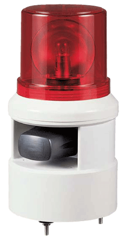

²úÆ·Ãû³Æ£º DC24Éù¹â±¨¾¯µÆ
ÐÍ ºÅ£º S100D-WS-24-R
S100D
  Éù¹â×éºÏÐÍ µÆÅÝ ·´Éä¾µ תÁÁÐÍ Ö¸Ê¾µÆ
  LENS £¦#12609;100mm-Max. 105dB
Êʺϸ÷ÀàרÓûú£¬×Ô¶¯»¯Éú²úÏßÒÔ¼°¸÷ÖÖÎÞÈ˼ලµÄ³¡Ëù
ÐźÅÒôÄÚ×°ÐÍÉù¹â×éºÏָʾµÆ.
²ÉÓñ¾Ë¾¶ÀÌØµÄÄÚ²¿»ú¹¹£¬²úÆ·ÍâÐ;«ÇÉ£¬¹¦ÄÜÆëÈ«£¬ÒôÁ¿¿É´ïµ½105dB
ÐýתÖáÉÏ×°ÓÐ΢ÐÍÖá³ÐºÍ·´Éä¾µÐýת¸ü¼ÓÎȶ¨ºÍÄÍÓÃ
µÆÕÖÑÕÉ« :¡öºì-R ¡ö»Æ-A ¡öÂÌ-G ¡öÀ¶-B
Ðýת´ÎÊý : 120-140RPM(¿Éµ÷Õû)
²ÄÁÏ : µÆÕÖ-AS, µÆ×ù-ABS, ·´Éä¾µ-ÄÍÈÈÐÔ ABS
¼¼ÊõÈÏÖ¤ : CE
±£»¤µÈ¼¶ : IP23
ÐͺÅ
ÄÚ×°Òô
µçѹ
µçÁ÷
µÆÅÝ
ÖØÁ¿
ÑÕÉ«
S100D
WS-¾¯¸æÒô 5Òô
WM-ÒôÀÖÒô 5Òô
WA-¾¯±¨Òô 5Òô
WV-ÉùÒôÐźŠ3ƵµÀ
DC 12V
0.760A
12V10W T16x35 15S 9 1.05Kg
ºì-R
Ȯ-A
ÂÌ-G
˦-B
DC 24V 0.460A 24V10W T16x35 15S 10 1.05Kg
AC 110V 0.088A 12V10W T16x35 15S 9 1.44Kg
AC 220V 0.048A 12V10W T16x35 15S 9 1.44Kg
