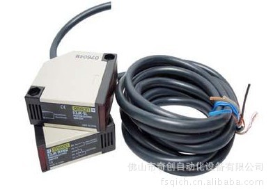

²úÆ·Ãû³Æ£º Å·Ä·ÁúµçÔ´Ð͹âµç¿ª¹Ø
ÐÍ ºÅ£º E3JM-R4M4-G
Æ· ÅÆ£º 4
Å·Ä·ÁúAC/DC×ÔÓɵçÔ´Ð͹âµç¿ª¹Ø--------E3JM/E3JKϵÁÐ
E3JM/E3JKϵÁÐʵÏÖ½µµÍ³É±¾µÄ2ÖÖÀà
¶Ë×Ó°åÐÍ/E3JM
¡¤ÅäÏß/µ÷Õû·½±ã
µ¼ÏßÒý³öÐÍ/E3JK
¡¤ÔÚϸ³¤µÄ»úÌåÄÚÄý¼¯¹¦ÄÜ£¬ÇÒ¾­¼ÃÐÍ
¡¤Ôڶֵ / ÐÔÄÜ
        ¼ì²â·½Ê½
 ÏîÄ¿        ÐͺÅ
¶ÔÉäÐÍ »Ø¹é·´ÉäÐÍ(´øM.S.R¹¦ÄÜ) À©É¢·´ÉäÐÍ
E3JM-10¡õ4(T)   E3JM-R4¡õ(T) E3JM-DS70¡õ(T)
 ¼ì²â¾àÀë  10m    4m £¨E39-R1ʹÓÃʱ£©  700mm(°×Ö½200¡Á200mm)
 ±ê×¼¼ì²âÎïÌå  ¦Õ14.8mmÒÔÉϵIJ»Í¸Ã÷Ìå  ¦Õ75mmÒÔÉϵIJ»Í¸Ã÷Ìå  ¡ª¡ª
 ²î¶¯¾àÀë  ¡ª¡ª  ¼ì²â¾àÀë20£¥ÒÔÏÂ
 Ö¸Ïò½Ç  Í¶¡¤ÊܹâÆ÷£º¸÷3¡«20¡ã  1¡«5¡ã   ¡ª¡ª
 ¹âÔ´(·¢¹â²¨³¤)  ºìÍâ¹â¶þ¼«¹Ü(950nm)  ºìÉ«·¢¹â¶þ¼«¹Ü(660nm)  ºìÍâ¹â¶þ¼«¹Ü(950nm)
 µçÔ´µçѹ  DC12¡«240V¡À10£¥ Âö¶¯(p-p)10£¥ÒÔÏ¡¢AC24¡«240V¡À10£¥ 50/60Hz
 ÏûºÄµçÁ÷  DC  3WÒÔÏ  2WÒÔÏÂ
 AC  3WÒÔÏÂ  2WÒÔÏÂ
 ¿ØÖÆÊä³ö  ¼ÌµçÆ÷Êä³ö(E3JM-¡õ¡õM4(T))£º1c½Óµã
 AC250V 3A(cos¦Õ=1)ÒÔÏ¡¢DC5V 10mAÒÔÉÏ
 DCÎÞ½ÓµãÊä³ö(E3JM-¡õ¡õS4(T))£ºDC48V 100mAÒÔÏÂ
£¨²ÐÁôµçѹ2VÒÔÏ£© Èë¹âʱON/ÕÚ¹âʱON ¿ª¹Ø×ª»»Ê½
 ÊÙÃü(¼ÌµçÆ÷ Êä³ö)  »úе  5,000Íò´ÎÒÔÉÏ£¨¿ª±ÕƵÂÊ18,000´Î/Сʱ£©
 µçÆø  10Íò´ÎÒÔÉÏ£¨¿ª±ÕƵÂÊ1,800´Î/Сʱ£©
 ÏìӦʱ¼ä  ¼ÌµçÆ÷Êä³ö  (E3JM-¡õ¡õM4(T))¶¯×÷¡¤¸´Î»£º ¸÷30msÒÔÏÂ
 DCÎÞ´¥µãÊä³ö  (E3JM-¡õ¡õS4(T))¶¯×÷¡¤¸´Î»£º ¸÷5msÒÔÏÂ
 ÁéÃô¶Èµ÷Õû  ¡ª¡ª  µ¥×ªµçλÆ÷
 Ê¹Óû·¾³ÕÕÃ÷¶È  ÊܹâÃæÕÕ¶È °×³ãµÆ£º3,000lxÒÔÏÂ
 Ê¹Óû·¾³ÎÂ¶È  ¶¯×÷ʱ£º-25¡«+55¡æ¡¢±£´æÊ±£º-30¡«+70¡æ £¨²»½á±ù¡¢²»½á¶£©
 Ê¹Óû·¾³Êª¶È  ¶¯×÷ʱ£º45¡«85£¥RH¡¢±£´æÊ±£º35¡«95£¥RH £¨²»½á¶£©
 ¾øÔµµç×è  20M¦¸ÒÔÉÏ£¨DC500VÕ×Å·±í£©
 Ä͵çѹ  AC2,000V 50/60Hz 1min
 Õñ¶¯  Ä;à  10¡«55Hz ÉÏÏÂÕñ·ù 1.5mm X¡¢Y¡¢Z¸÷·½Ïò 2h
 Îó²Ù×÷  10¡«55Hz ÉÏÏÂÕñ·ù 1.5mm X¡¢Y¡¢Z¸÷·½Ïò 2h
 ³å»÷  Ä;à  500m/s2 X¡¢Y¡¢Z¸÷·½Ïò 3´Î
 Îó²Ù×÷  100m/s2 X¡¢Y¡¢Z¸÷·½Ïò 3´Î
 ±£»¤½á¹¹  IEC¹æ¸ñ IP66
 Á¬½Ó·½Ê½  ¶Ë×Ó°åʽ
 ÖÊÁ¿£¨À¦°ü״̬£©  Ô¼270g  Ô¼160g
 ²ÄÁÏ  Íâ¿Ç  ABS
 Í¸¾µ²¿  ±ûÏ©Ëáõ¥Ê÷Ö¬
 ±£»¤ÕÖ  ¾Û̼Ëáõ¥
 °²×°½ðÊôÅä¼þ  Ìú
 ¸½¼þ  °²×°Åä¼þ£¨´øÂݶ¤£©¡¢ÂÝĸ¡¢¶Ë×Ó±£»¤ÕÖ¡¢µ¼Ïß°²×°ÂÝĸ
£¨¡¸-US¡¹ÐͳýÍ⣩¡¢Ê¹ÓÃ˵Ã÷Ê飬·´Éä°å £¨Ï޻ع鷴ÉäÐÍ£©
* ´ø¶¨Ê±Æ÷¹¦ÄÜ´«¸ÐÆ÷£¨E3JM-¡õ¡õ¡õ4T£©µÄ¶¨Ê±Æ÷¹¦²»ÄÜÉèΪÎÞЧ¡£
