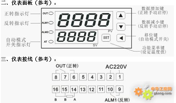

¼òµ¥½éÉÜ
´óÅïζȿØÖÆÒDZíΪÖÇÄÜÐÍË«ÅÅËÄλÊýÂë¹ÜÏÔʾÒÇ±í£¬Ëļü²Ù×÷¡£²ÎÊýÉèÖ÷dz£¼òÒס¢Ê¹Ó÷½±ãÒײÙ×÷¡£²ÉÓÃPt100Èȵç×è´«¸ÐÆ÷ÊäÈë¡£¶þ·¼ÌµçÆ÷Êä³ö¡£·Ö±ð¶ÔÓ¦µç»úÕýת¡¢·´×ª¿ØÖÆ¡£ÒDZí²ÉÓýø¿Ú³¬Ç¿¸Õ¸ÉÈÅоƬÉè¼Æ£¬ÖÊÁ¿¿É¿¿¡£
´óÅïζȿØÖÆÒDZíµÄÏêϸ½éÉÜ£º
u       ´óÅïζȿØÖÆÒDZíΪÖÇÄÜÐÍË«ÅÅËÄλÊýÂë¹ÜÏÔʾÒÇ±í£¬Ëļü²Ù×÷¡£
u       ²ÎÊýÉèÖ÷dz£¼òÒס¢Ê¹Ó÷½±ãÒײÙ×÷
u       ²ÉÓÃPt100Èȵç×è´«¸ÐÆ÷ÊäÈë
u       ¶þ·¼ÌµçÆ÷Êä³ö£¬·Ö±ð¶ÔÓ¦µç»úÕýת¡¢·´×ª¿ØÖÆ
u       ÒDZí²ÉÓýø¿Ú³¬Ç¿¿¹¸ÉÈÅоƬÉè¼Æ£¬ÖÊÁ¿¿É¿¿
Ò»¡¢¼¼ÊõÖ¸±ê£º
1¡¢ÊäÈëÀàÐÍ£ºPT100£»²âÁ¿Îó²î£º¡À0.5£¥F.S¡À1B
2¡¢ÏÔʾ·¶Î§£º-50.0~100.0¡æ£»É趨·¶Î§£º-50.0~100.0¡æ
3¡¢¼ÌµçÆ÷Êä³ö£¨ÎÞÔ´£©´¥µãÈÝÁ¿£ºAC220V 5A£¨×èÐÔ¸ºÔØ£©
4¡¢Ê±¼äÉèÖ÷¶Î§£º1~6·ÖÖÓ
5¡¢ÒDZíÍâÐιæ¸ñ£º£¨ÏÂÁйæ¸ñ¿ÉÑ¡ µ¥Î»£ºmm£©
1)        ÒDZí³ß´ç£º48¡Á48¡Á110£¬¿ª¿×³ß´ç£º45¡Á45
2)        ÒDZí³ß´ç£º48¡Á96¡Á110£¬¿ª¿×³ß´ç£º44¡Á92
3)        ÒDZí³ß´ç£º96¡Á48¡Á110£¬¿ª¿×³ß´ç£º92¡Á44
4)        ÒDZí³ß´ç£º96¡Á96¡Á110£¬¿ª¿×³ß´ç£º92¡Á92
5)        ÒDZí³ß´ç£º160¡Á80¡Á95£¬¿ª¿×³ß´ç£º156¡Á76
6¡¢¹¤×÷µçÔ´£ºAC 85~242V 50/60HZ ¹¦ºÄ<3W
7¡¢ÒÇ±í¹¤×÷»·¾³£º0~50¡æ£¬Ïà¶Ôʪ¶È¡Ü85£¥£¬ÎÞ¸¯Ê´ÐÔ¼°ÎÞÇ¿µç´Å·øÉ䳡ºÏ
