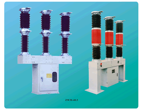

²úÆ·Ãû³Æ£º Õæ¿Õ¶Ï·Æ÷
ÐÍ ºÅ£º ZW30-40.5
ZW30-40.5¶Ï·Æ÷ÊÊÓÃÓÚ×î¸ßµçѹΪ40¡£5KVµÄÈýÏཻÁ÷£¨50HZ£©µçÁ¦ÏµÍ³ÖУ¬Ëü¿É¹©¹¤¿óÆóÒµ£¬·¢µç³§¼°±äµçÕ¾×ö±£»¤ºÍ¿ØÖÆÖ®Óã¬Ò²¿É×öÁªÂç¶Ï·Æ÷Ó㬲¢ÊÊÓÃÓÚ¸÷ÖÖÆµ·±²Ù×÷³¡Ëù£¬Ò²¿ÉÓÃÓÚ¾ÉÕ¾¸ÄÔ죬Éý¼¶ºÍÀ©ÈÝ
²úÆ·ÌØµã:²ÉÓÿª¶ÏµçÁ÷´ó£¬¾øÔµË®Æ½¸ß£¬Ãð»¡ÄÜÁ¦Ç¿£¬ÊÙÃü³¤µÄÕæ¿ÕÃð»¡ÊÒ£»²ÉÓþøÔµÐÔÄÜÓÅÁ¼µÄSF6×÷ΪÄÚ²¿¾øÔµµÄ±£»¤ÆøÌå·ÀÖ¹ÆäÒòζȱ仯¶øÄý¶£»Íâ¾øÔµ²ÉÓôóÅÀµç¾àÀëµÄ´ÉÌ×ÊÊÓÃÓÚº£°Î3000M¼°ÒÔϵØÇø£»¿É¼Ó×°1-6Ö»¶ÀÁ¢µÄµçÁ÷»¥¸ÐÆ÷£¬¶øÇÒ¿ÉÒÔ×öµ½Ò»´Î£¬¶þ´Î»¥²»¸ÉÈÅ£»»ú¹¹²Ù×÷¹¦Ð¡£»»úеÊÙÃü¿É´ï10000´Î£»¶î¶¨µçÁ÷ÏÂµçÆøÊÙÃü³¬¹ý10000´Î£»²ÉÓñê×¼:±¾¶Ï·Æ÷·ûºÏGB/T11022-1999¡¶¸ßѹ¿ª¹ØÉ豸ºÍ¿ØÖÆÉ豸±ê×¼µÄ¹²Í¬¼¼ÊõÒªÇó¡·£»GB1984-89¡¶½»Á÷¸ßѹ¶Ï·Æ÷¡·¼°IEC56¡¶¸ßѹ½»Á÷¶Ï·Æ÷¡·ºÍJB3855-1996¡¶3.6-40.5KV»§ÄÚ½»Á÷¸ßѹ¶Ï·Æ÷¡·µÄÒªÇó¡£Ê¹Óû·¾³Ìõ¼þ:º£°Î3000MÒÔÏ£»»·¾³Î¶ȣº-40¶È-+40¶È£»ÖÜΧ¿ÕÆø¿ÉÒÔÊܵ½³¾°££¬ÑÌ£¬¸¯Ê´ÐÔÆøÌ壬ÕôÆø»òÑÎÎíµÄÎÛȾ¡£3000MʱÎÛ»àµÈ¼¶²»³¬¹ýGB/T5582ÖеÄ2¼¶£»1000M¼°ÒÔÏÂʱÎÛ»àµÈ¼¶ÔÊÐí´ïµ½GB/T5582ÖеÄ4¼¶£»·çËÙ²»³¬¹ý34M/SÀ´×Ô²úÆ·ÍⲿµÄÕñ¶¯»òµØ¶¯ÊÇ¿ÉÒÔºöÂԵ컯äËûÌØÊâʹÓÃÌõ¼þÓÉÓû§ºÍÖÆÔ쳧ЭÉ̽â¾ö¡£
ZW30-40.5»§ÍâÕæ¿Õ¶Ï·Æ÷Óŵ㣺
A¡¢ÈýÖùʽ½á¹¹£¬Õ¼µØÃæ»ýС£¬Ìå»ýС£¬ÖØÁ¿Ç᣻
B¡¢¿É´ø6Ö»»§ÍâµçÁ÷»¥¸ÐÆ÷£¬ÇÒ»¥¸ÐÆ÷²âÁ¿¾«¶È¿É´ï0.2¡¢0.2S¼¶¡¢±£»¤¾«¶È¿ÉΪ5P¡¢10P¼¶£»
C¡¢¿É±ÜÃâµçÁ÷»¥¸ÐÆ÷·¢Éú¹ÊÕÏʱÐë½âÌå¶Ï·Æ÷µÄÂé·³£»´ÉÆ¿ÅÀµç±È¾àΪ3.1©M/kV£¬ÊÊÓÃÓÚº£°Î3000Ã×£¨II¼¶ÎÛ»àµØÇø£©»òº£°Î1000Ã×£¨IV¼¶Îۻࣩ¼°ÒÔϵÄÈκεØÇø
ZW30-40.5/2000-31.5ÐÍ»§Íâ¸ßÑ¹Õæ¿Õ¶Ï·Æ÷£¨ÒÔϼò³ÆZW30-40.5£©×ÜÌå½á¹¹Îª´ÉÖùʽ£¬Õæ¿ÕÃð»¡ÊÒ×°ÔÚÉÏ´ÉÌ×ÖУ¬Ï´ÉÌ×Ϊ֧Öù£¬ÈýÏà×°ÔÚÒ»¸ö¹²Í¬µÄµ×ÏäÉÏ£¬´ÉÌ×ÄÚ³ä0.02MpaSF6ÆøÌ壬±£Ö¤Õæ¿ÕÃð»¡ÊҺ;øÔµÀ­¸ËÓë´óÆø¸ô¾ø£¬±ÜÃâÒòζȱ仯ʱ¶øÔì³ÉÄÚ²¿Äý¶£»±¾²úÆ·¿É¼Ó×°1-6Ö»¶ÀÁ¢µÄµçÁ÷»¥¸ÐÆ÷£¬»¥¸ÐÆ÷¿É°²×°ÓÚ¶Ï·Æ÷µÄ³öÏß¶Ë»ò½øÏß¶Ë£¬Ò²¿ÉÁ½¶Ë¶¼×°¡£
