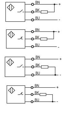

µçÆø½ÓÏßͼ Connection diagram
¹æ¸ñ²ÎÊý Specification
°²×°·½Ê½
ÂñÈëʽ·ÇÂñÈëʽ
¼ì²â¾àÀë
1.5mm 2mm
µçÔ´µçѹ
10¡­30VDC
ÍâÐιæ¸ñ
M8*40 M8*43
ÂÝÎÆ¹æ¸ñ
M8*1*40
Êä³ö·½Ê½
NPN/PNP NO/NC
¿ª¹ØµãÆ«ÒÆ
¡Ü¡À10%
»Ø²î·¶Î§
1¡­20%
ÖØ¸´¾«¶È
¡Ü3%
¸ººÉµçÁ÷
¡Ü150mA
²ÐÁôµçѹ
¡Ü2.5V
ÏûºÄµçÁ÷
¡Ü10mA
±£»¤»ØÂ·
ÀËÓ¿,¹ýÔØ,¶Ì·,Äæ¼«ÐÔ±£»¤
Êä³öָʾ
»ÆÉ«LED
»·¾³Î¶È
-25¡­70¡æ
»·¾³Êª¶È
35-95%
¿ª¹ØÆµÂÊ
ÂñÈëʽ£º2000 Hz
·ÇÂñÈëʽ£º1500 Hz
·À»¤µÈ¼¶
IP67
Íâ¿Ç²ÄÁÏ
²»Ðâ¸Ö
½ÓÏß·½Ê½
2Ã×PVCµçÀÂ
