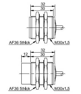

²úƷͼƬ Photo
³ß´çͼ Dimension drawing
ÌØµãÃèÊö
Feature Description
¡ô
²ÉÓõ͵çѹСµçÁ÷Éè¼Æ
ÊÊÓ¦ÓÚÒ×ȼÒ×±¬Î£ÏÕÁìÓò
¡ô
Êä³öµçÁ÷
δ˥¼õ
¡Ý
2.2mA,
Ë¥¼õ
¡Ü
1mA
¡ô
Íâ¿Ç²ÄÁÏ£ºÄøÍºÏ½ð
¡ô
·À»¤µÈ¼¶
IP67
IEC
µçÆø½ÓÏßͼ Connection diagram
¹æ¸ñ²ÎÊý Specification
°²×°·½Ê½
ÂñÈëʽ
·ÇÂñʽ
¼ì²â¾àÀë
10mm
15mm
µçÔ´µçѹ
8.2 VDC
ÍâÐιæ¸ñ
M30*30 M30*44
ÂÝÎÆ¹æ¸ñ
M30*1.5*30
Êä³ö·½Ê½
NC
¿ª¹ØµãÆ«ÒÆ
¡Ü¡À
10%
³ÙÖÍ·¶Î§
1
20%
ÖØ¸´Îó²î
¡Ü
3%
Êä³öµçÁ÷
δ˥¼õ£º
¨R
2.2mA
Ë¥¼õ£º
¡Ü
1mA
¸ºÔØ×èÈÅ
©ƒ
1K
»·¾³Î¶È
-25
70
¡æ
»·¾³Êª¶È
35-95%
¿ª¹ØÆµÂÊ
1000Hz 800Hz
·À»¤µÈ¼¶
IP67
Íâ¿Ç²ÄÁÏ
ÄøÍºÏ½ð
½ÓÏß·½Ê½
2
Ã×
PVC
µçÀÂ
¹«Ë¾Ãû³Æ£º
Ì©ÖÝÊи߸ÛÇøÆÖ·ÆË¹»úµçÓÐÏÞ¹«Ë¾
µç »°£º
0523 86967402 / ÑîÐÞ
ÊÖ»ú£º
µØ Ö·£º
Ì©ÖÝÊи߸ÛÇø¿Ú°¶Õò½ð¸ÛÖз
ÓÊ ±à£º
225322
Ö÷ Ò³£º
http://www.tzprufuse.com
